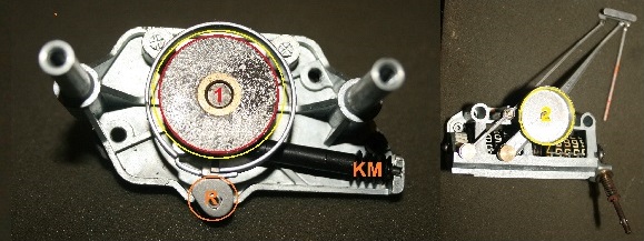

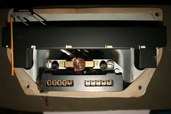

les tribulations d'une restauration en cours au sujet d'un "compteur de vitesse" inerte et la proximité d'une boite de tournevis, ça ne pouvait aboutir qu'à ...4 vis plus tard:
et, tant qu'on y était
le câble, issu de la boite, entraîne l'aimant circulaire (1) et la vis sans fin des compteurs (KM)
l'aimant en tournant entraîne la cloche (2) (ça tombe bien c'est Pâques...)
la dite cloche, à l'aide d'un mécanisme "tarabiscoté", essaie tant bien que mal, de placer une aiguille au niveau d'un chiffre qui dépend du modèle concerné...
le microscopique ressort de rappel (photo 1) essayant désespérément de ramener tout ça à 0
le moindre grain de sable condamne le tout à l'immobilité ou à une indication "fantaisiste"
on comprend que certains "étalonnent" leur compteur au GPS...
PS: le réglage (R) est l'exemple même de "mécanisme inconnu...touche à ton c...l"
t'inquiête pas Raynald, le "bon" fonctionne(ait) :mdr3:
