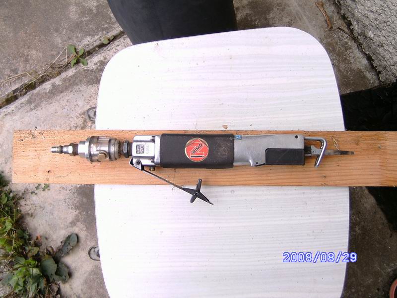

:lol: :lol: La Loïc tu m'etonne :wink: :wink: un petit outil acheté sur ebay
entre 80 et 90 e . trés pratique , maniable je superpose mes pièces et je
coupe les deux en même temps :wink: :arrow:
et voila pas , de fil a couper le beurre ni de meule a épaissir :lol: :lol:
Cordialement Patrick

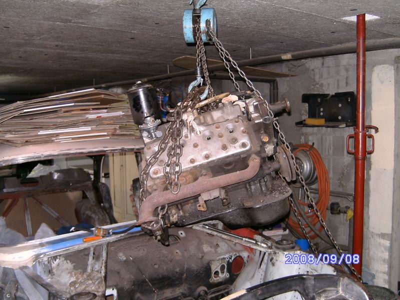

très bel engin , il faut etre bien outillé pour pouvoir bien restaurer
merci :D :D :D :D :D
:D c'est clair que sans matériel adéquat tu ne peux rien faire :wink:

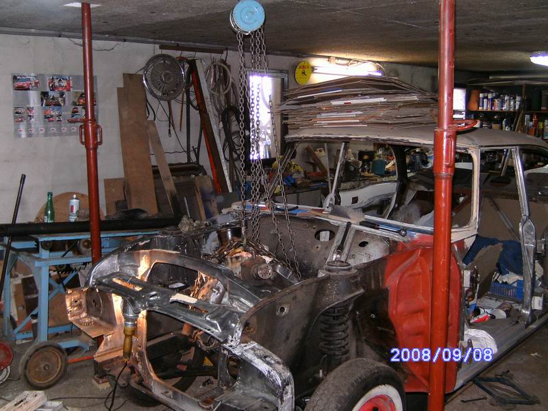

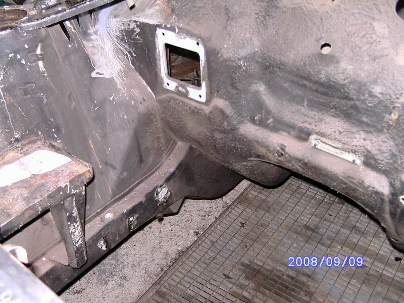

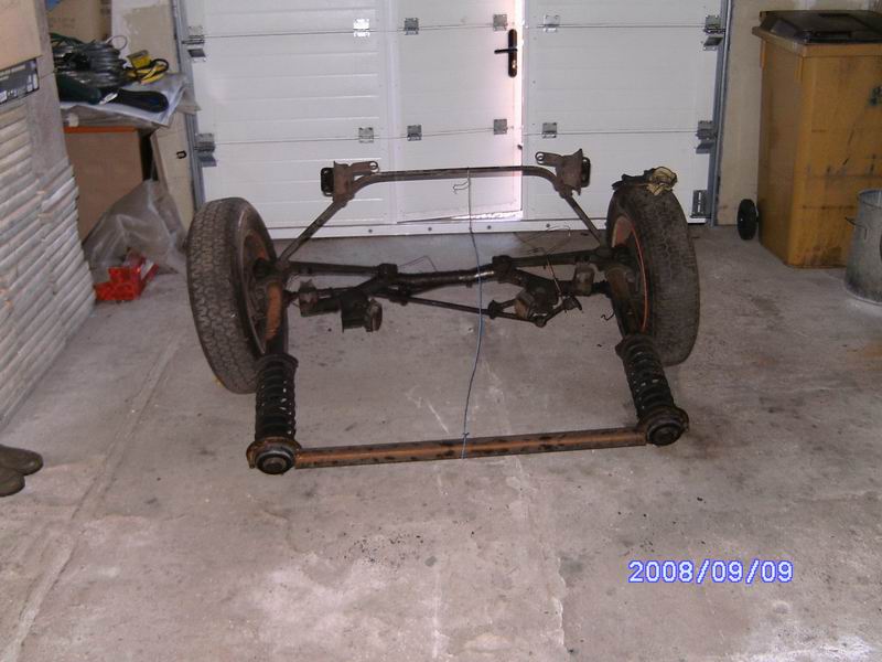

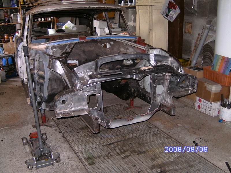

:D quelques photos de la dépose mécanique pour la mise en peinture du bloc avant :arrow:
:cry: peiture sur M = propreté (pas vraiment sur)je vai devoir refabriquer le bac a batterie :cry: :cry:

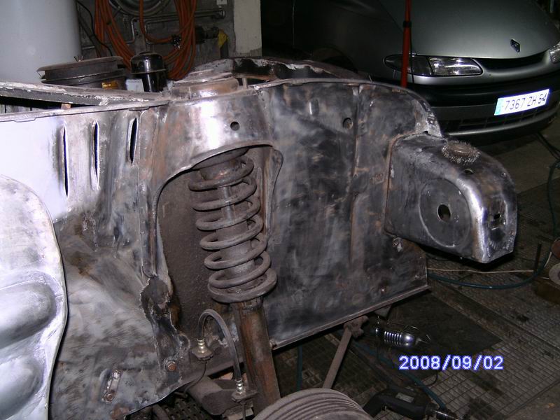

:D Bonjour mon philou :wink: détrompe toi pour la carrosserie car il a aujourd'hui 8 ans et le chassis pourtant en galva est deja bien corrodé :cry: :cry: je vai devoir le traiter rapidement :wink:

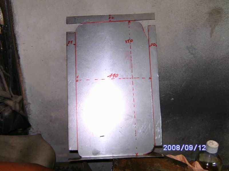

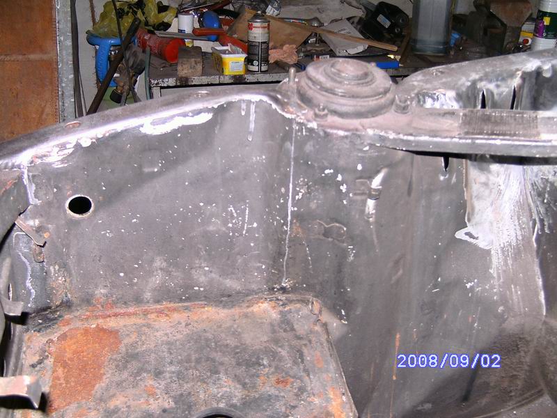

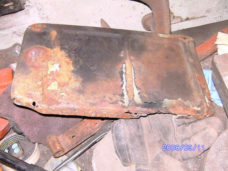

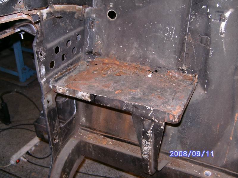

:D voila , j'ai un petit peut de temps pour quelques photos du bac a batterie :wink: :arrow:
:lol: la , pas grand chose a faire sinon remplacer :arrow: :arrow:
:o cette pièce a déjà ete charcuté :arrow:

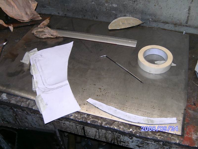

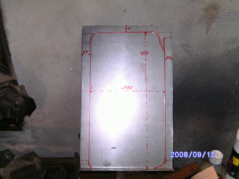

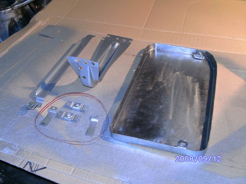

:wink: Alors supperposer l'ancienne sur une tôle neuve et tracé a la pointe a tracé . moi j'ai pris le feutre pour vous aidez a mieux comprendre :arrow: les parties pointillés seront a découper

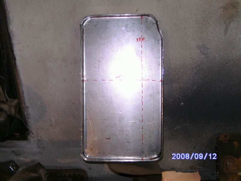

:o plier les angles :arrow:

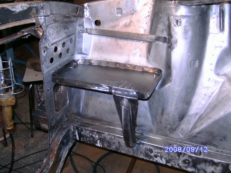

:o dans le petit cercle vous remarquez des écrous cages et des pinces fils que je vai remplacer en même temps :arrow:
:o voila après avoir bien dérouillé le passage de roue je peut souder le bac a batterie :wink:
:o terminé pour aujourd'hui :wink: :wink:

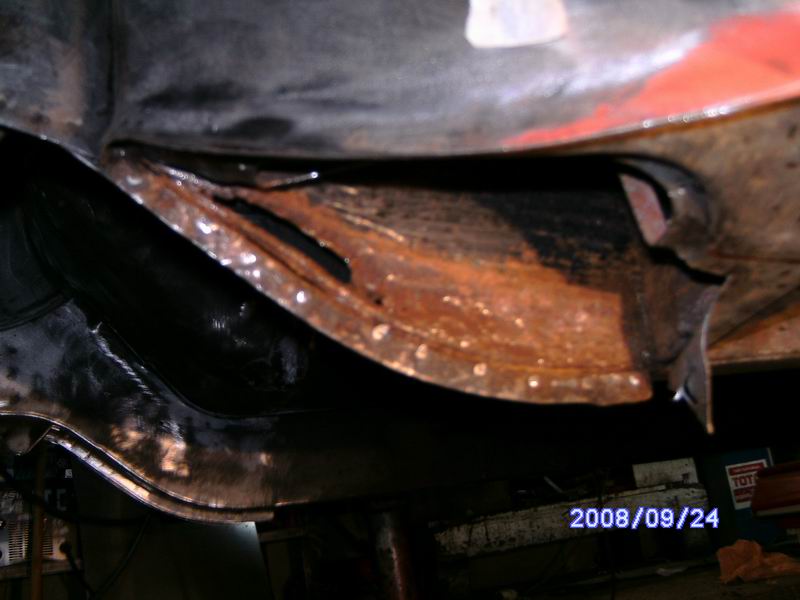

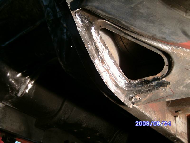

:o malheureusement Philou , le fase 1 etait déjà comme cela ,peut être le sel de déneigement toujours est'il que la corosion est bien la .Le berceau moteur est tous rouge de rouille aussi . je vai traiter les places abimées a la peinture anti rouille . :wink:

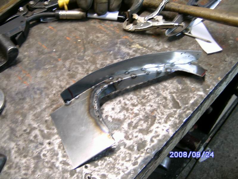

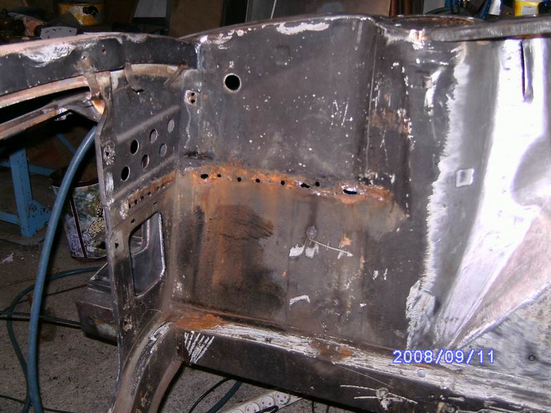

:cry: :cry: Je pensai en avoir termine avec l'avant gauche eh bien que neni :cry: :cry: le seul endroit que je n'ai pas traité me met la carotte :lol:

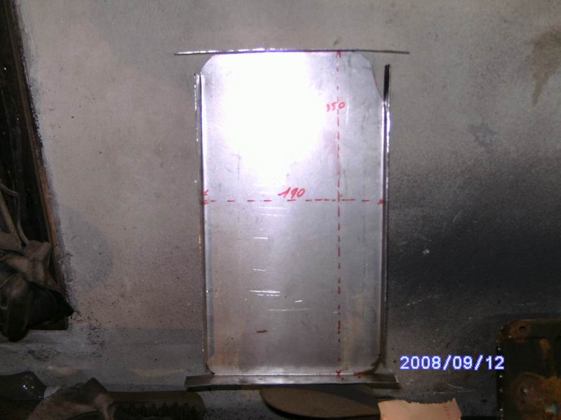

:wink: le moral est la quand même :wink: :arrow: :arrow: comme d'AB gabarit
:o en trois pieces :arrow:

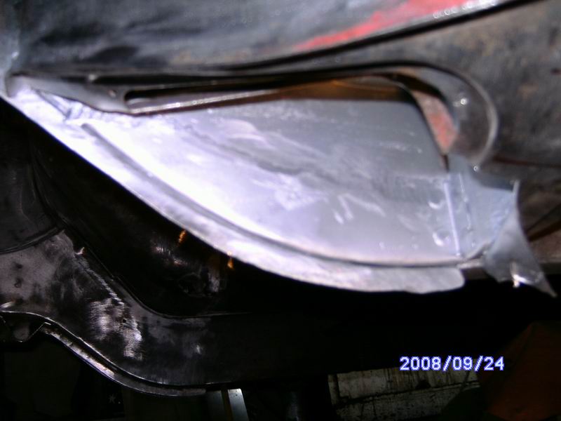

:o par contre , derriere cette piece le longeron est attaque mais pas beaucoup :arrow: :arrow:
:lol: voila le tour est joué :wink: :arrow:
:o comme neuf :arrow:

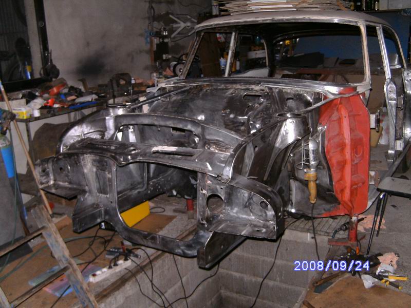

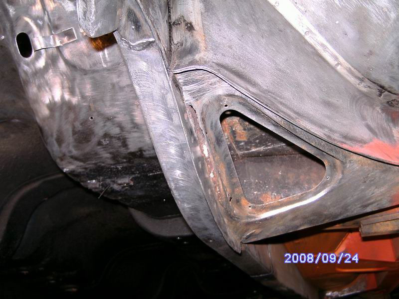

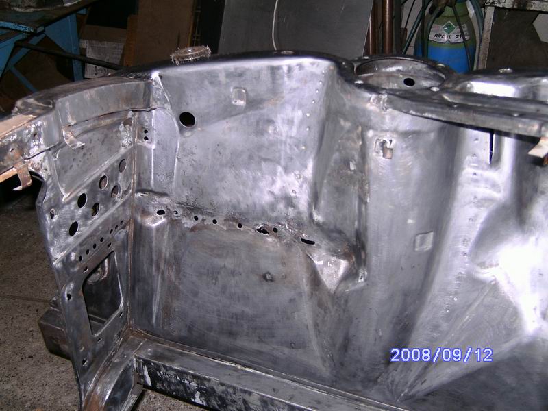

:wink: la voila maintenant bien décapé et dérouillé a l'avant, restera le primer et le goudron pour la protéger :wink:
