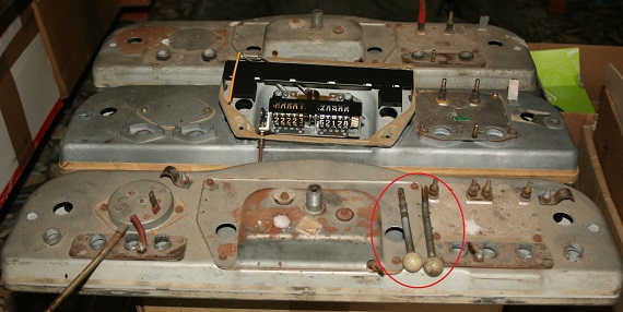

D'accord avec Yan, démonte l'ensemble du combiné comme je t'ai expliqué.
Pour la tige de remise à zéro du journalier, 56 et 57 sont identiques.

Merci les amis, on va donc démonter le TB dès que possible.
Pour la tige de remise à zéro du compteur journalier, quelqu'un en a t'il une à me céder ?
Re: Versailles vers Régence
pas bien réveillé le Raphael!...
si je retrouve l'appareil photo, je tirerais le portrait de la cde de RAZ du compteur...
celle qui attend depuis début décembre de savoir si elle voyagera seule ou avec un bloc tachymètre
pour le cas où le tien serait HS...*
*ps:en clair oui, une commande de remise à 0 est disponible et prête à partir dans le sud

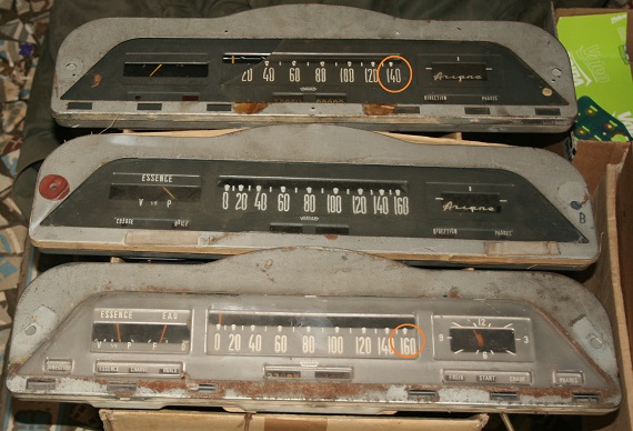

bonsoir
et si tu dois changer le mécanisme, vérifie bien la graduation du compteur 140 ou 160
la différence venant de la commande de boite
sur certains on croirait que les chiffres ont été peints à la main et au "TIPEX"

Merci Yan, je vois que tu es toujours attentif aux problèmes des copains. Je suis toujours en attente de mon mécano pour démonter mon TB et voir mon problème de tachymètre. Il faut dire que je l'ai un peu mobilisé sur un autre problème de démarreur qui lance le moteur quand il veut bien, la plupart du temps il tourne dans le vide - problème toujours pas réglé - Pour mon TB, il est bien marqué 160 et correspond à celui du bas sur ta photo. J'ai bien noté qu'il ne fallait pas envoyer un cyclone à l'intérieur. Je te sollicite bientôt j'espère et merci pour ton attention.
Hello les amis,
j'imagine que les compteurs gradués ''160" sont ceux de Versailles et autres Régence et ceux gradués ''140" correspondent à ceux de Marly à ponts courts, donc si celui de Raynald n'a pas été remplacé pour en faire une Versailles "spéciale course de côte", il ne devrait pas y avoir de souci ...
