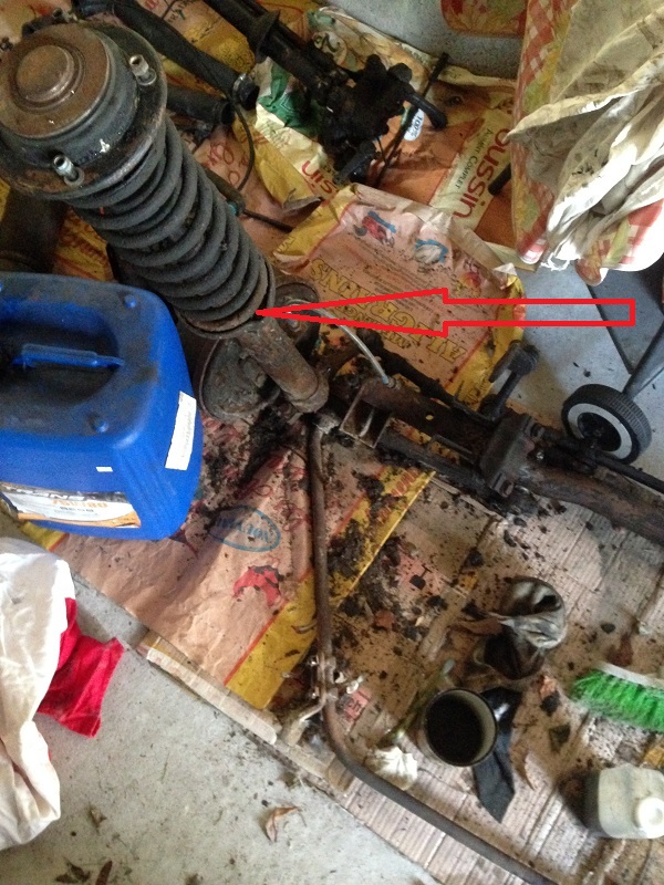

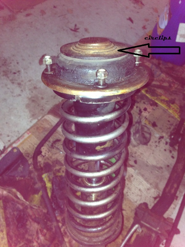

bon bah la carrosserie étant en attente , je me penche donc sur mes trains roulant .
cette aprem je pense pas avoir le temps mais demain surement , je vais attaquer le démontage de mes ressort d'amortisseur , j'ai prit le compresseur de ressort du boulot . Je n'est encore jamais toucher des trains roulant de vedette j'avais juste refait le freinage il y a 2ans donc pour ne pas faire de bêtise je préfère demander quitte a passer pour une andouille
J'ai regarder plusieurs fois sur le forum et sur google et j'ai pas trouver réponse à mes questions donc je me permet de les poster la si quelqu'un est en mesure de me répondre .
et/ou de me diriger sur le lien d'un poste pour ne pas faire de doublons
deux petites question :

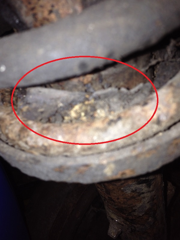

1: pour retiré ma coupelle et ma tête d'amortisseur il faut bien que je face sortir ce circlips pour viré le cache et avoir accès a ma vis de tête d'amortisseur non ? 2: Au niveau du pied de mon ressort , il y a un bien un joint caoutchouc , j'ai récupérer des bouts de morceaux de caoutchouc car le bas de mon ressort étais ensevelie dans de la terre ( une des raison qui m'oblige à démonter pour nettoyer et traiter ) ?
Si oui , ou je peu les trouver ?
Merci les vedette(istes)

Pour les ressorts en bas je sèche. J'ai démonté pour changer les amortos mais pas eu ce problème mais on va te donner la solution.Oui en haut tu dois enlever le gros clips. En ce qui concerne les amortos j'ai mis des cartouches à la place des autres, comme çà plus de fuite et de niveau dhuile à faire

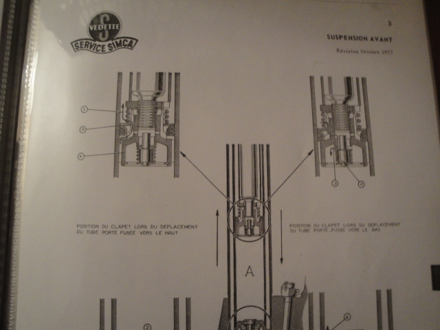

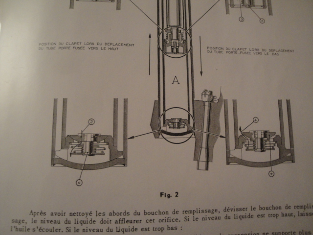

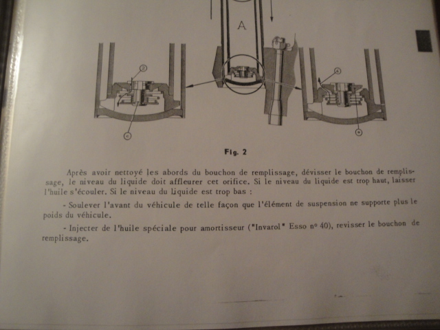

Tiens vu que tu en parle Loic , pour le niveau d'huile , ça ce fait comment ? suspensions posé (charge à vide ou charge maxi ), suspension lever ? j'ai vu que j'ai un bouchon sur le coté de l'amortisseur , ça ce fait par débordement ?
je me trompe peu-être mais pour moi ça me paraîtrais logique que le niveau ce fasse par débordement suspension posé ......
Et avec quelle huile , de l'huile Hydraulique identique au fourche de moto genre 10w ou de l'huile de vérin hydraulique ou bien c'est particulier ? Si ça ce trouve je m’embête pour rien , huile existe peu étre plus
Non pas que j'ai des problèmes , lors du CT , je n'est aucun déséquilibre de constaté sur le train avant et arrière n'y de fuite mais vu que je suis en plein dedans autant faire me maximum de chose
- m.gautherat
- Messages : 1224
- Localisation : Alsace
- DSC05389.JPG (131.25 Kio) Consulté 8289 fois
- m.gautherat
- Messages : 1224
- l.onillon
- Messages : 1404
- Localisation : 06 GRASSE
Ben tu vois mon brave Momo n'est pas si gelé que çà dans son pays de l'Est
Mais dis donc tu fais partie du CVF? Parce que tu peux commander le manuel d'atelier en plus du RTA.
