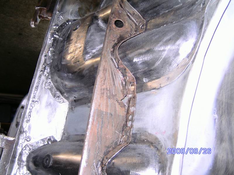

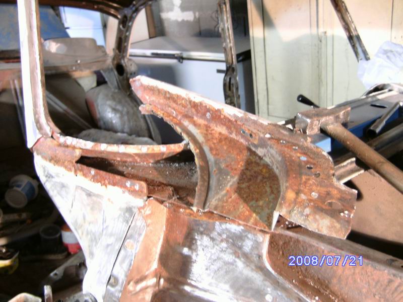

:D grand plaisir pour moi de vous rejoindre et de continuer l'aventure chambord :wink: Montant terminé je constate une corrosion abondante a la jointure (entre deux tôle)du montant et de la baie de pare brise :twisted:suite en images :wink:

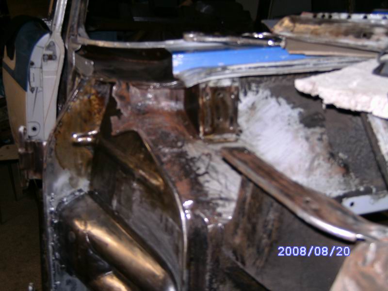

:o constat , corrosion non perforante sur le montant et petite pièce a faire sur la baie :cry: En plus , plus facile pour moi pour refaire la pointe du passag de roue sup :arrow:
Premier travail , dérouillage au maxi :arrow:

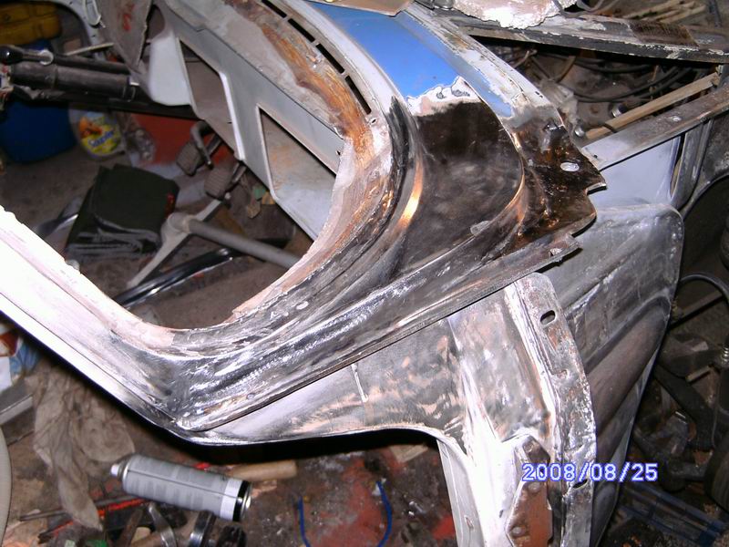

:o voila une bonne chose de faite :arrow:

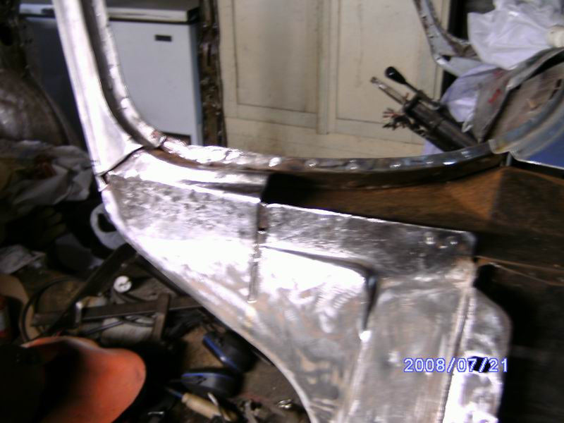

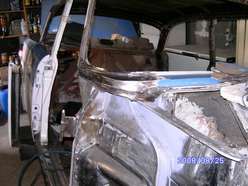

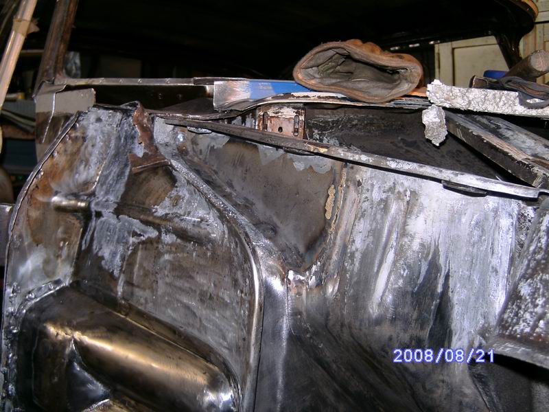

Préajustage de la baie réparé :arrow:
soudure terminé pour la baie :arrow:

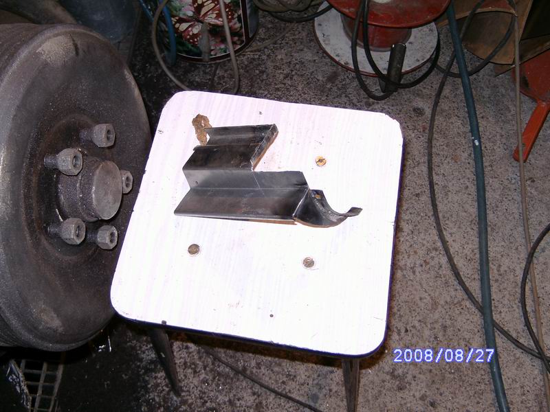

petite pièce aussi sur la tôle support pare boue :arrow:

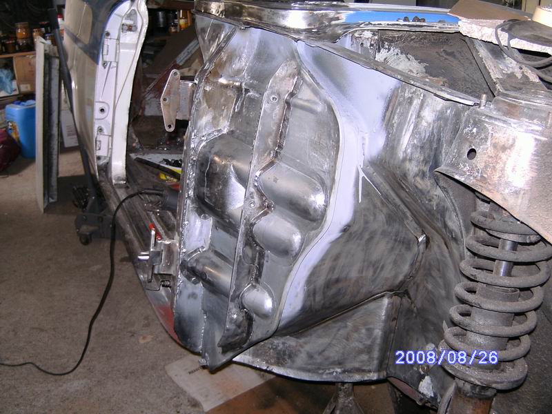

Voila :roll: Pas belle la vie :wink: :wink:
:o Le prochain travail :arrow: fermeture du bas montant av droit :wink:

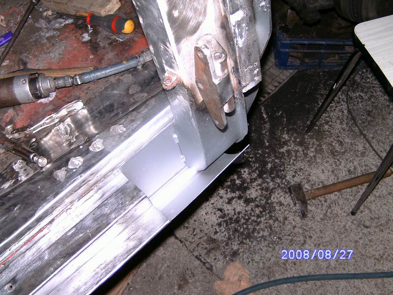

:D suite et fin provisoire de l'aventure carrosserie , maintenant prépa primer :cry:
:o Donc fermeture du pied inf avec bas de caisse :wink: :arrow:

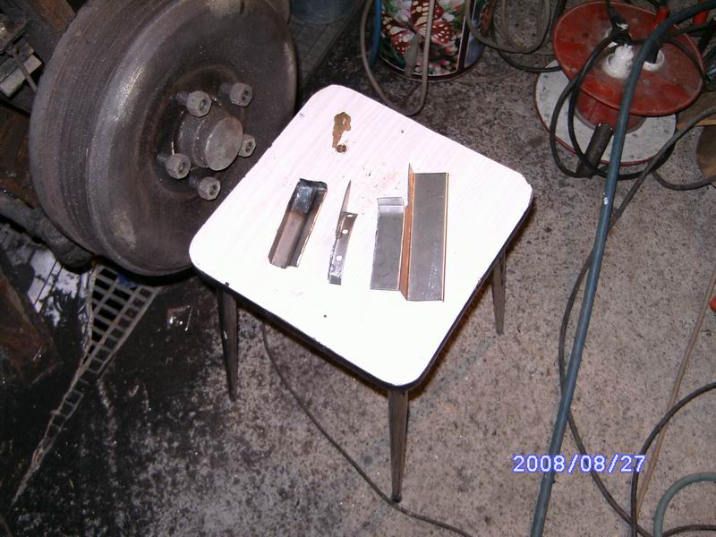

Réalisation en trois pièces pour cette fermeture :arrow:
Assemblage :arrow:

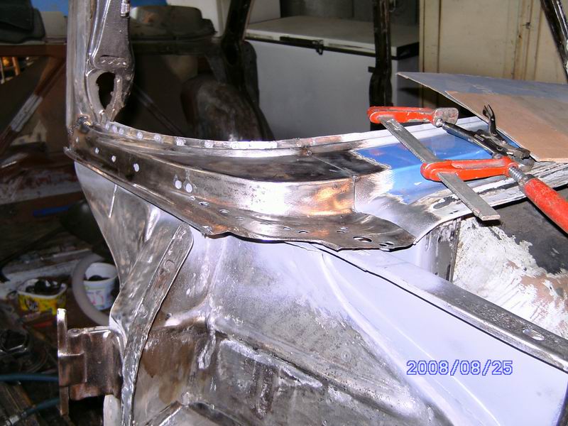

Ajustage sur place :arrow:
sous un autre angle :wink: :arrow:
