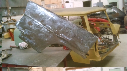

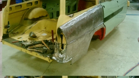

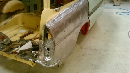

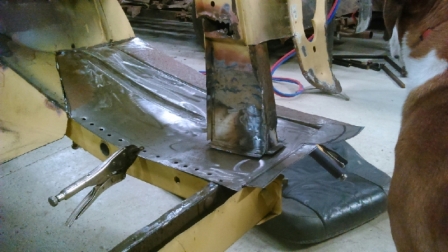

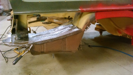

Bonjour a tous,
on continue la Marly elle ne va bientôt avoir plus que de la tôle neuve!

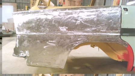

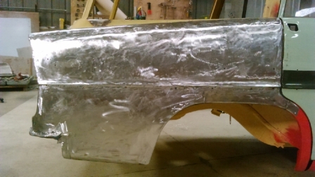

- découpe de l'aile et réfection partie plancher droit
- mms_img1457026238.jpg (97.66 Kio) Consulté 10358 fois
- mms_img21243750.jpg (103.7 Kio) Consulté 10358 fois
- dépose de l'aile arrière pour un meilleur travail
- mms_img-674102569_2.jpg (101.21 Kio) Consulté 10358 fois

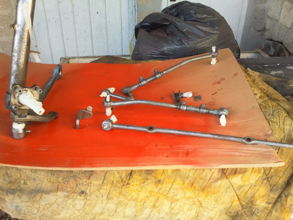

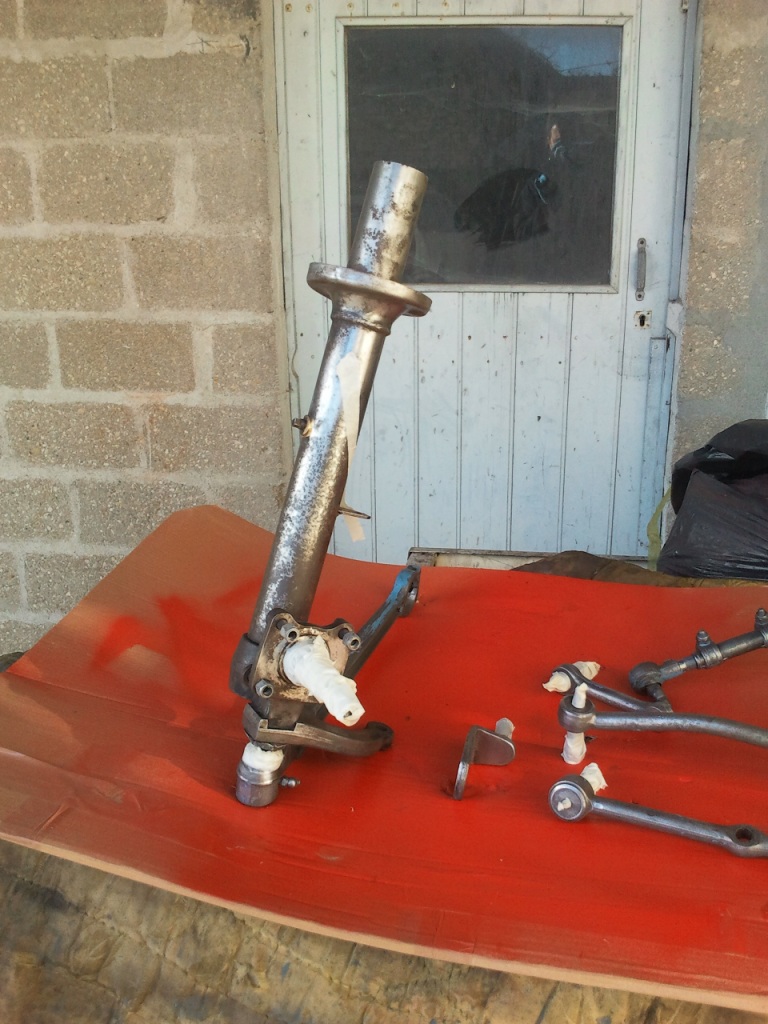

Merci pour vos encouragements,
non Loïc ça n'avance pas vite, mais je suis sur que si tu viens me donner un coup de main ça ira plus vite non?

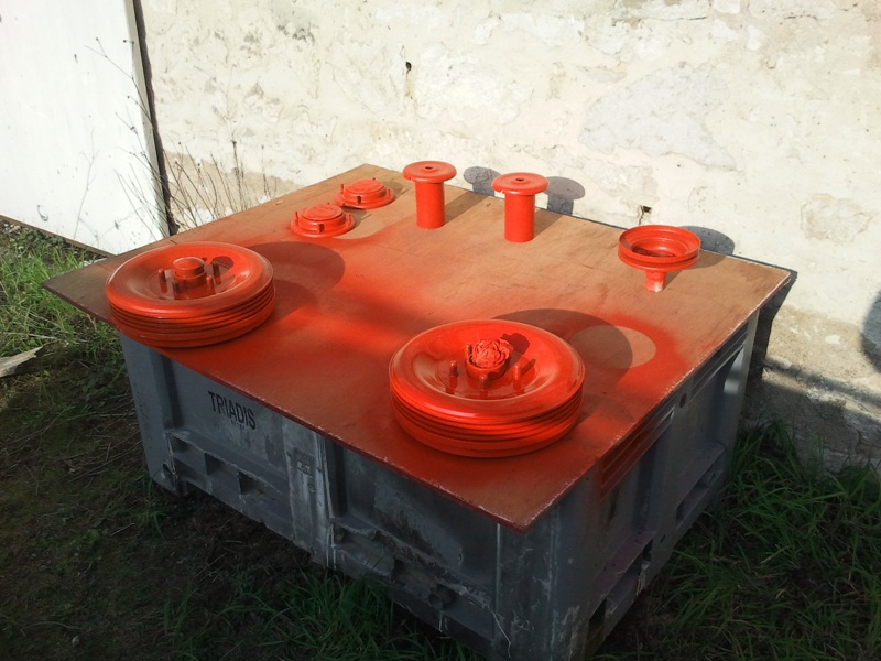

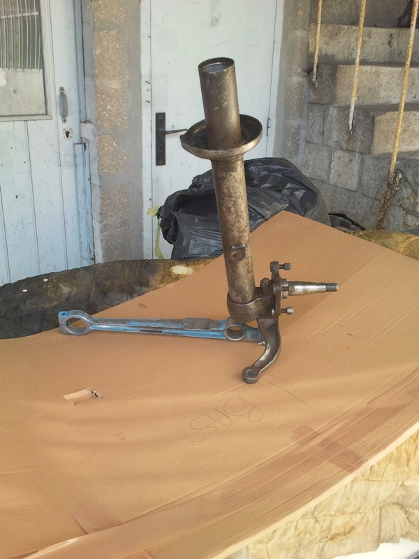

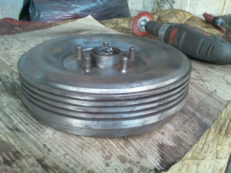

J ai récupéré le moteur qui a eu une cure de jouvence chez rectif 2000 je vais pouvoir le remonter.

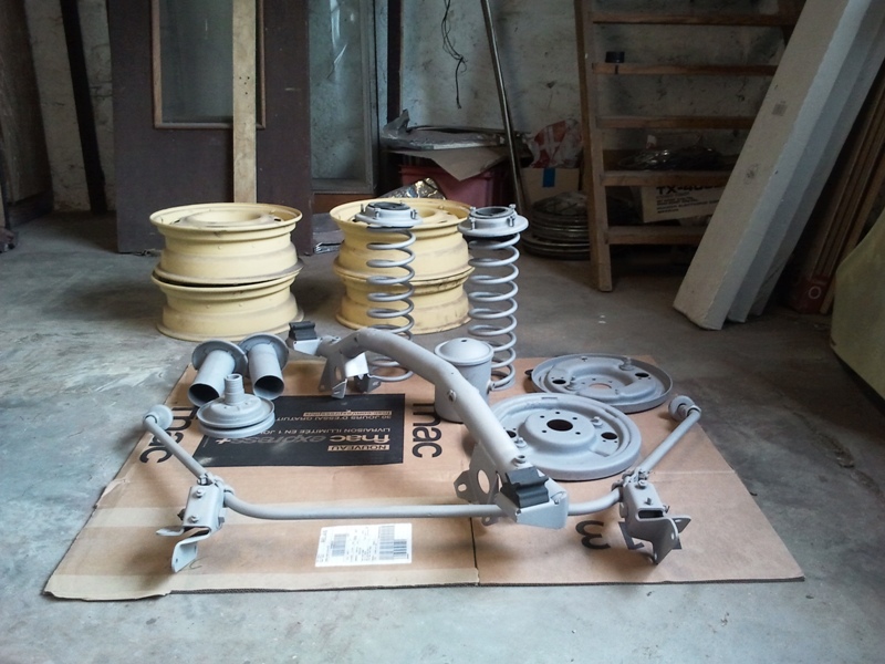

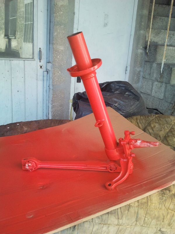

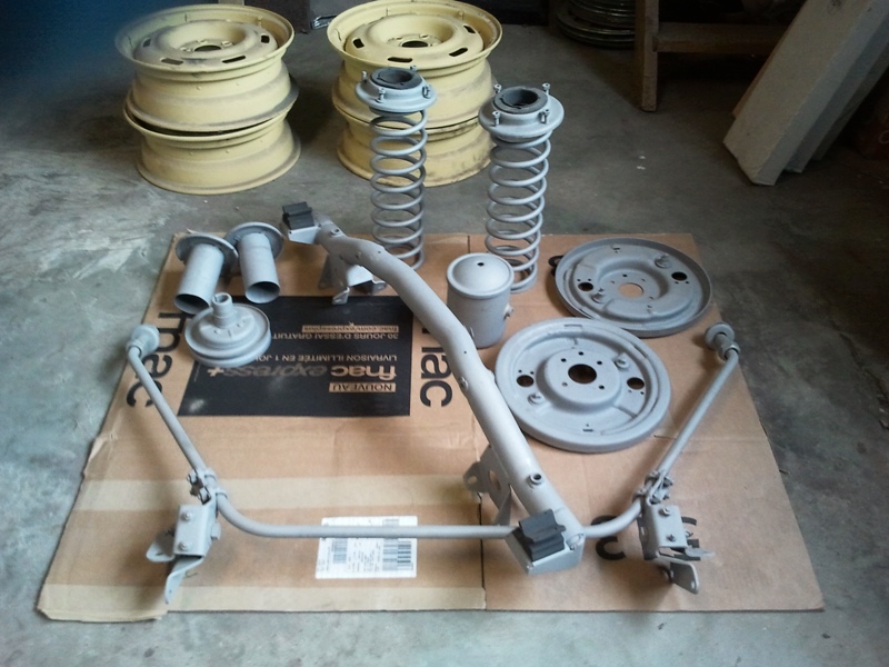

En attendant je me suis occupé du tain avant.
- 2015-03-10 14.32.32.jpg (187.93 Kio) Consulté 10290 fois
- 2015-03-10 14.32.39.jpg (183.91 Kio) Consulté 10290 fois
- 2015-03-02 17.53.24.jpg (168.8 Kio) Consulté 10290 fois

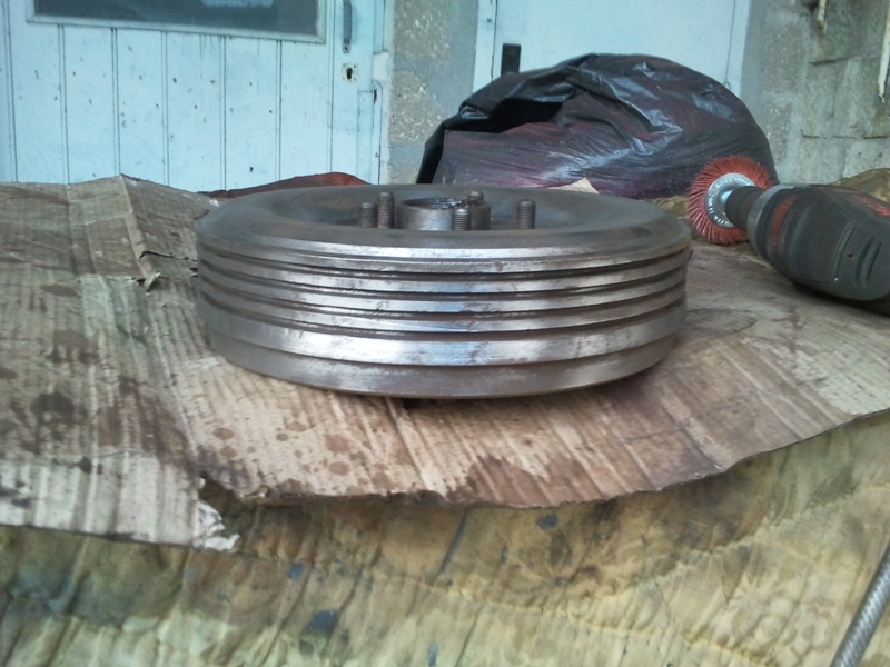

pour le moteur j'ai fais rectifier le villebroc (+nettoyage circuit et bouchons), les culasses, soupapes et sièges, volant moteur,lavage moteur (machine) et pastilles de dessablage,
contrôle du poids pistons bielles, déglaçage des futs (après contrôle ils ne sont pas usés donc pas a réaléser le moteur avait déjà été rectifié a ce niveau) jeux de segments 4 gorges
3 boulons a sortir qui étaient cassé dans le bloc; le tout 1000€ HT avec remise club vedette tu rajoutes a ça coussinets de bielles et paliers 550€ (embiellage collector avec remise club)
+ pochette de joint tu t'en sort pour moins de 2000€ a condition que tu fasses toi même la mécanique.
