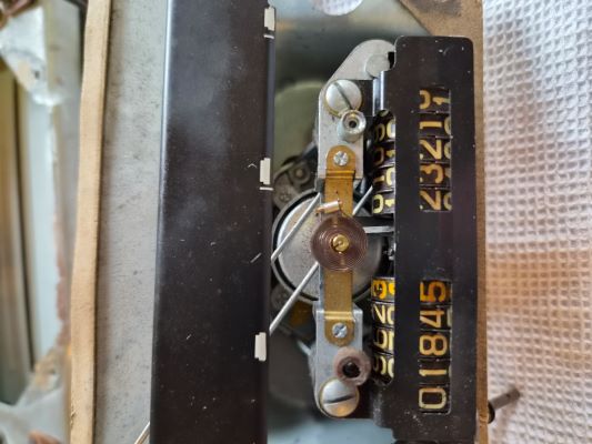

Bonsoir à tous,
J'ai réussi à régler mon compteur :D
J'avais dit que je n'y toucherais pas, mais je n'ai pas pu résister.
Comme l'a précisé Frédéric, il suffit de tendre ou détendre le petit ressort en spirale en faisant pivoter son ancrage.
Le plus "chiant" est de démonter et remonter plusieurs fois le compteur pour affiner le réglage.
Il me reste mon problème d'embrayage, qui plus j'y réfléchi, n'est peut-être pas dû à l'embrayage...
Re: Rachat Versailles 56 et remise en service
Bravo :super:
c'est de la haute précision !
Comme toi, je n'aurais pas résisté à la tentation d'y jeter un coup d'oeil :gene3:
Tant mieux si tu as réussi à ajuster ton compteur, et je confirme que c'est très chiant de démonter et remonter le combiné ! Faut être souple ! :roll:
