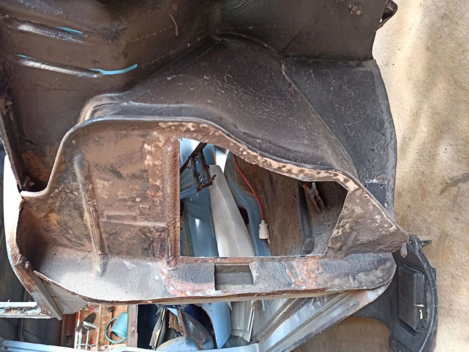

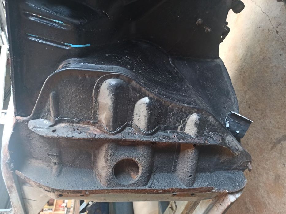

petit retour en image sur les derniers travaux.
j'ai fini de reprendre la sellerie, les sièges sont prêts et partent le WE prochain chez la mère d'un ami qui va faire l'habillage (couleurs bleu turquoise et blanc) pas évident car il faut arriver à peu près aux mêmes épaisseurs qu'a l'origine mais d'une façon différente... je suis assez satisfait du résultat.
l'échappement est en cours au boulot, je vais le finir avant de sortir le moteur pour être certain qu'il va bien en place. (photo d'ici peu)
j'ai commencé à découper un peu la voiture aujourd'hui (longeron) encore quelques pièces à faire et à souder avant de la remettre sur ces roues.
pour la suite, je fini la carrosserie sur la caisse, je reprends la peinture sur les parties à repeindre dessous, puis je la remet sur ses roues et j'attaque le décapage de la peinture... quelques bons WE en perspective... :hehe:
à ce sujet, si quelqu'un à une formule magique pour décaper la peinture sans trop d'effort je suis preneur.
bonne fin de WE à tous et à très vite.
Lionel.

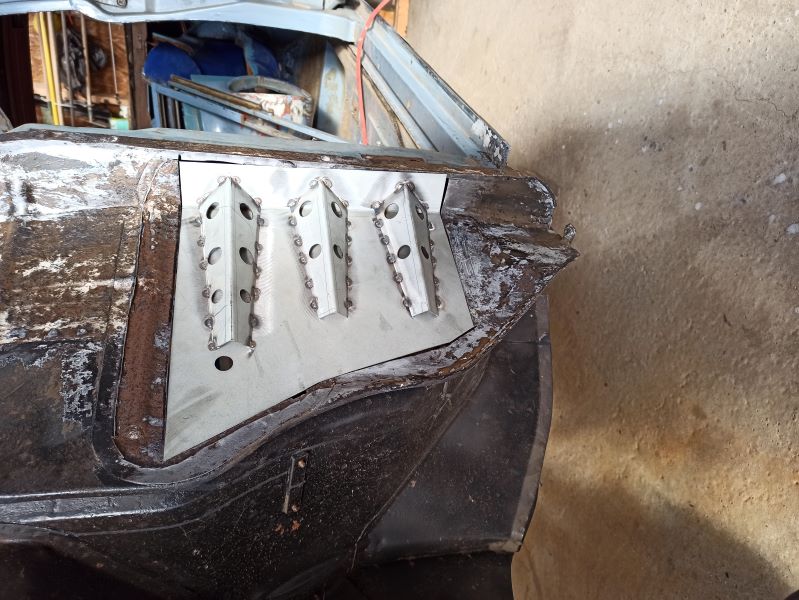

petites news du WE, je continue le découpage et je commence à refaire certains morceaux.
j'ai besoin de votre avis pour la suite, si vous le voulez bien… je fais refaire la peinture, comme la voiture à déjà 2 couches je vais tout décaper et refaire apprêt, masticage…
D'après vous, quelle est la meilleur solution? sablage de l'ensemble? produits magique qui décolle la peinture ou la bonne vieille brosse métallique et beaucoup d'huile de coude?
Si vous avez des tuyaux je suis preneur. Merci.
bonne semaine à tous.
