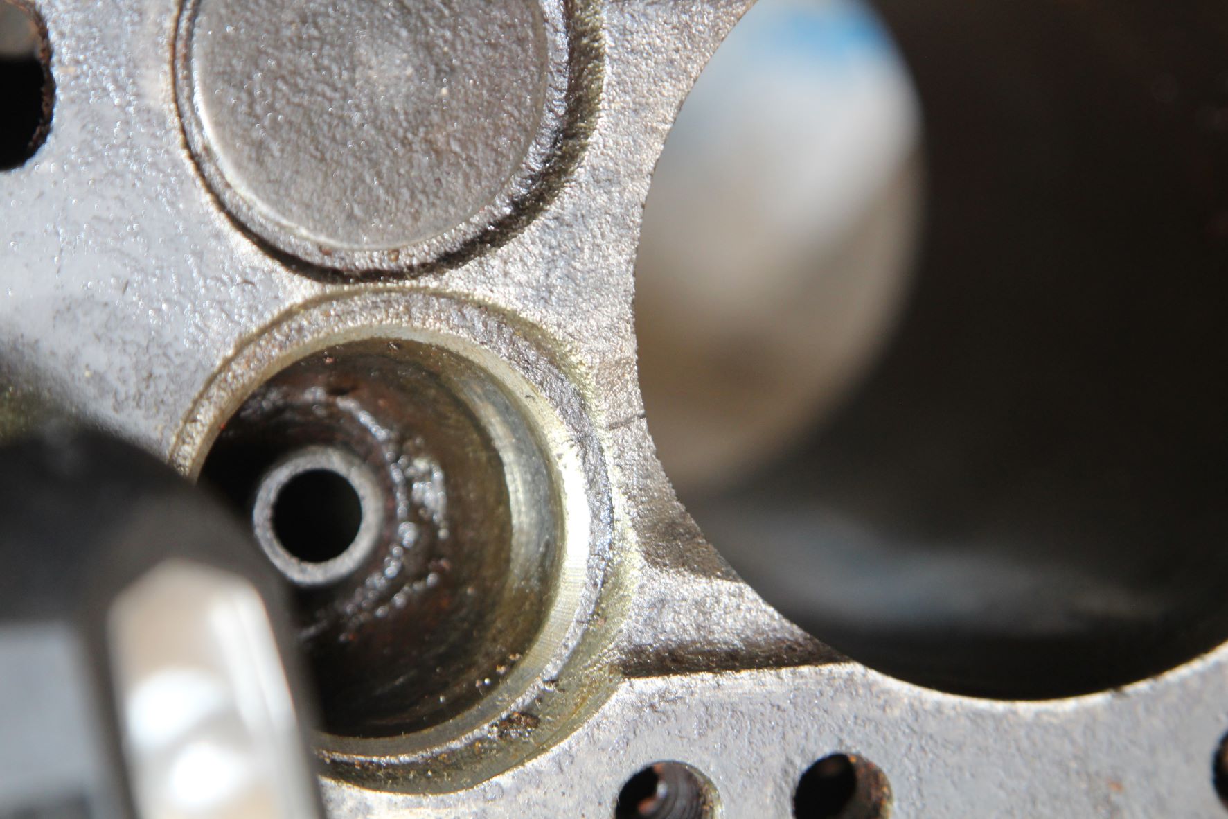

je dois être bigleux car sur les 3 photos de Fred, je ne vois aucune fente !!!
fente entre cylindre et soupape admission
- Messages : 1907
Re: fente entre cylindre et soupape admission
- Messages : 3782
Deuxième édition pour les bigleux
Pour info, ce sont les cylindres 2, 7 et 8 sur ce moteur, qui fonctionne très bien

Ah oui !
Ce n'est tout de même pas flagrant sur les photos, j'espère qu'en réel on les voit mieux !

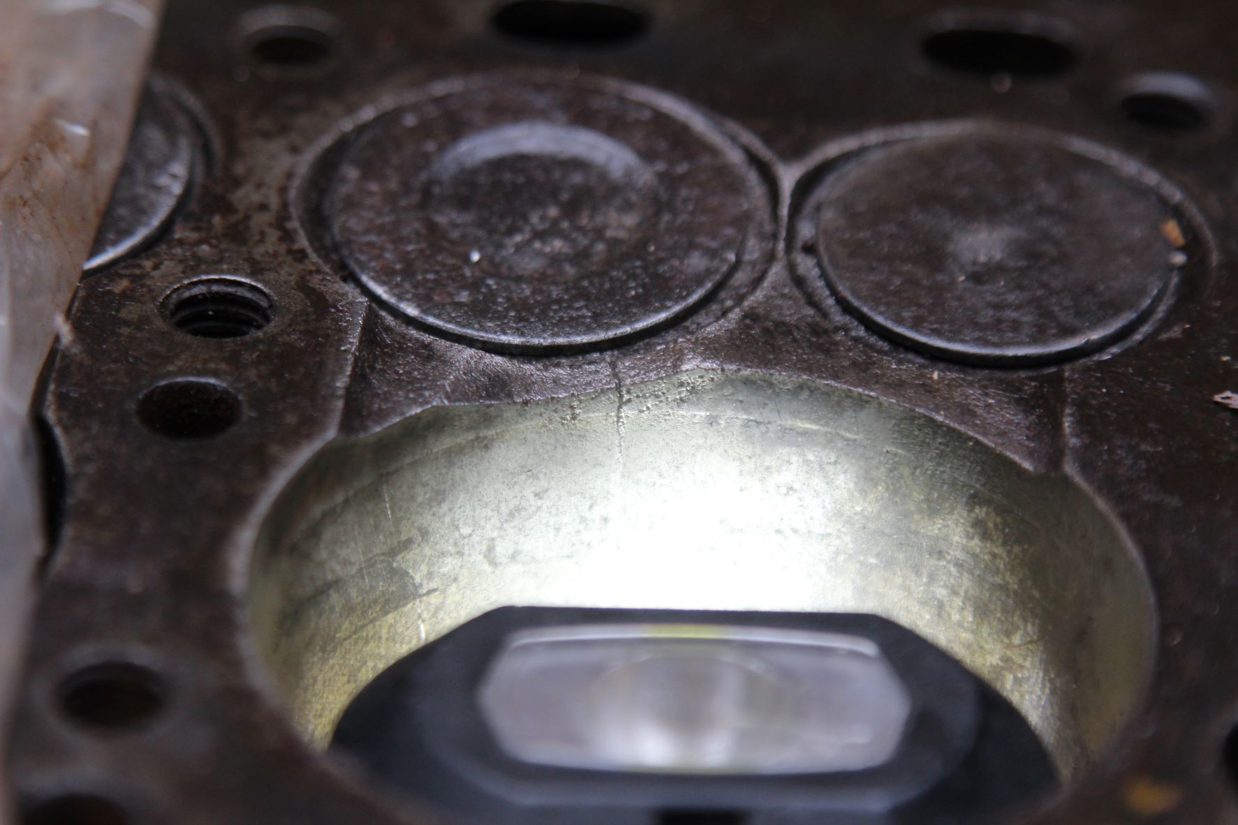

Après quelques jours d'absence plus longue que prévue je renvoi 2 photos du cylindre n°8 le plus fendu (environ 1 cm visible).
Sur les autres cylindres fendus, celles ci sont 2 à 3 et 4 fois plus petites.
Que fait on avec un bloc comme cela ?
On le réactualise (réalesage etc...) car certain savent par expérience personnelle que le moteur peu fonctionner sans incidence fendu comme cela. ou,

Ce bloc est en côte d'origine ?
Si oui, je mettrai une chemise sèche et poserai un siège de soupape rapporté, car la fente descend quand même pas mal dans le cylindre.
Si les autres cylindres n'ont pas de fentes aussi importante, il est encore bon.

Pour te répondre donc: Mes cylindres sur ce bloc sont tous déjà en 1ere côte réparation. Les côtes varient de 66.59 à 66.63 suivant positionnement du comparateur. Un passage en 2eme réparation (67mm) était donc envisagé.
Mais,Il y a une Grosse fente sur cylindre 8, photo déja existante. les autre fentes (x5) sont bien inférieures.
Pour le moment donc, je me dirige bien vers la déchèterie et remplacement du bloc moteur.
