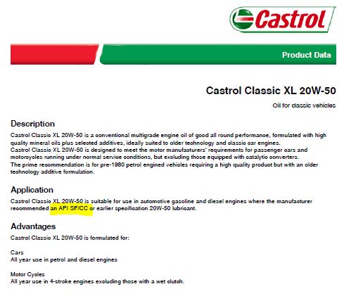

je suis quand même un peu surpris: l'ELF HTX 20w50 est présentée partout comme la "crème" des huiles pour anciennes et pourtant elle est "SL" de même que la 20w50 commercialisée sous son nom par RESTOM !
Quant à la CASTROL 20w50 Classic il n'y a rien sur le bidon indiquant l'indice API!
J'ai encore quelques bidons de "vieilles" huiles 20w50 en SF( ELF 300 ) et DELPHI en SG :vaut il mieux continuer à les utiliser?

La Castrol Classic XL 20w50 est API SF/CC , le bidon est beau ! , mais on le paye ! et il arrive souvent cabossé !,( mais on peut la trouver en bidon plastique de 20 litres )
