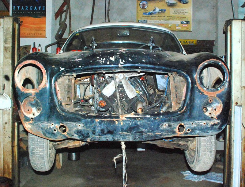

Message par coreg »

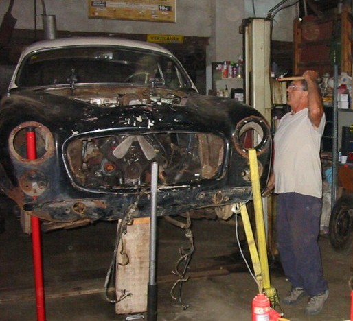

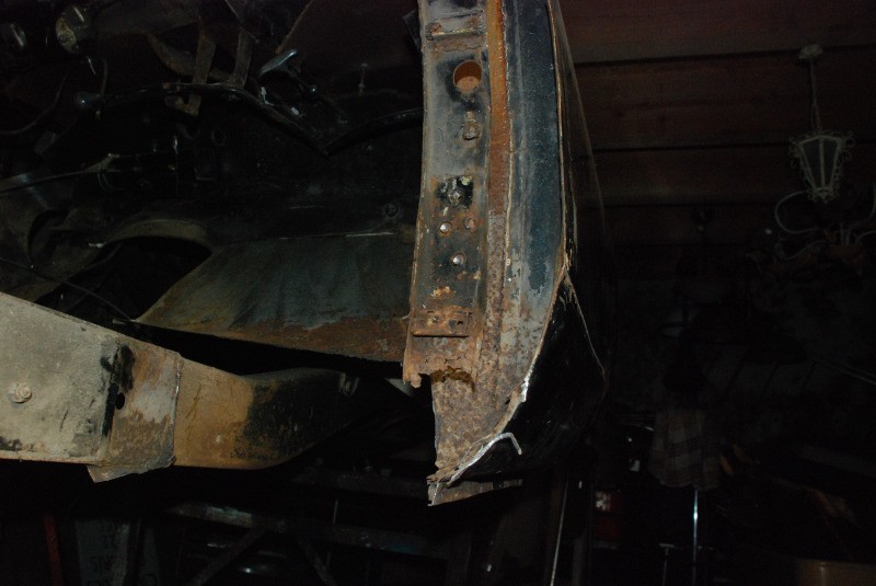

Une fois les accessoires qui nous gênent enlevés, on s'occupe du masque av qui est voilé,
un vérin d'un côté et une courroie à cliquet ancrée au sol et une cale sous le châssis pour éviter qu'elle ne bascule.
coreg
Messages : 82
Localisation : Beaujolais
Re: Réstauration d'une Comète 53
Message par coreg »

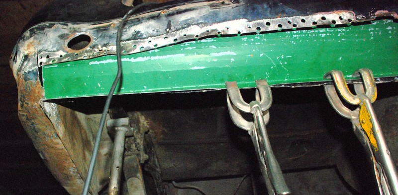

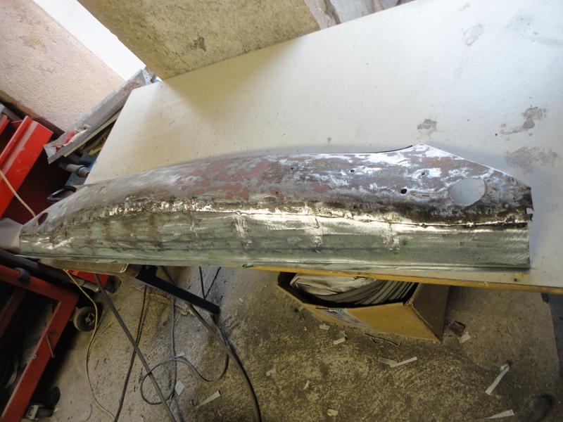

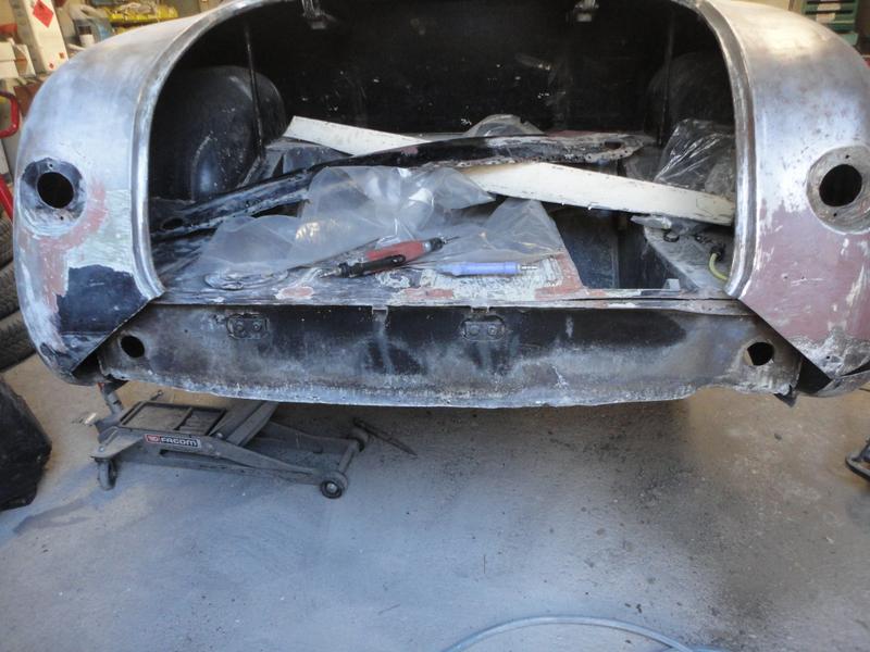

La jupe ar est pas belle, on la dépointe
On refait une tôle au modèle

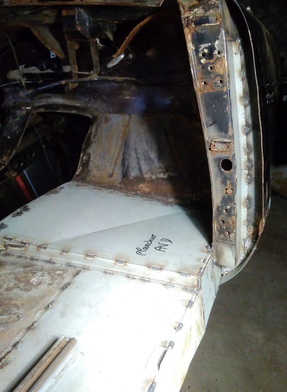

coreg
Messages : 82
Message par coreg »
Je viens encore de découvrir ..............pas plus de 3 photos par message, faut être persévérant :mrgreen:
coreg
Messages : 82
Message par coreg »

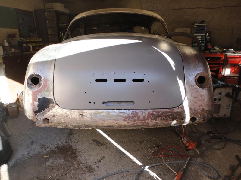

Finalement, plus facile de découper la face ar pour refaire propre

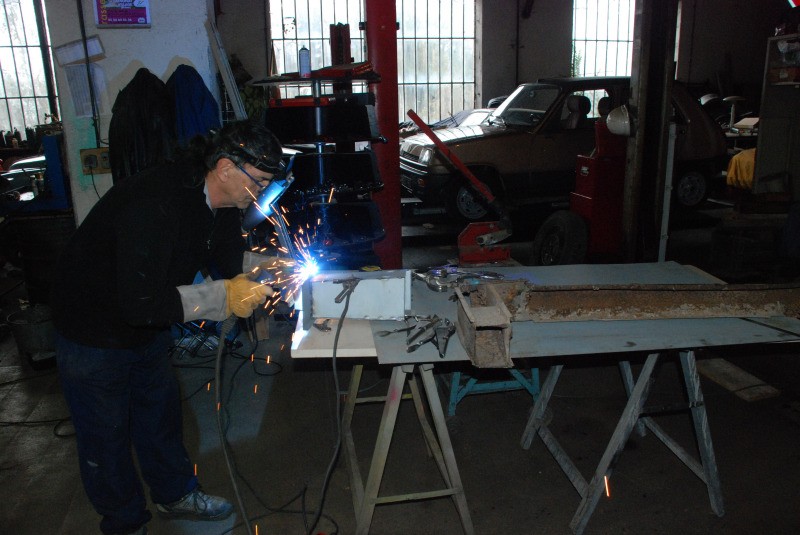

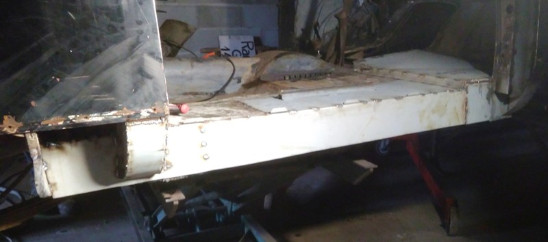

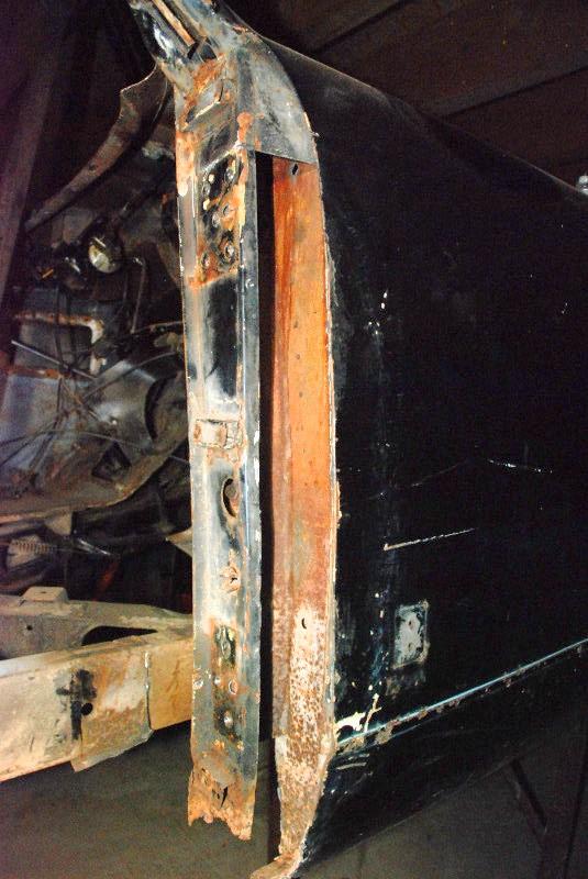

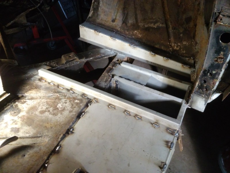

Message par coreg »

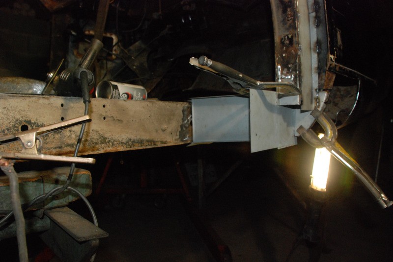

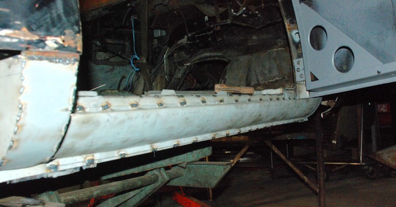

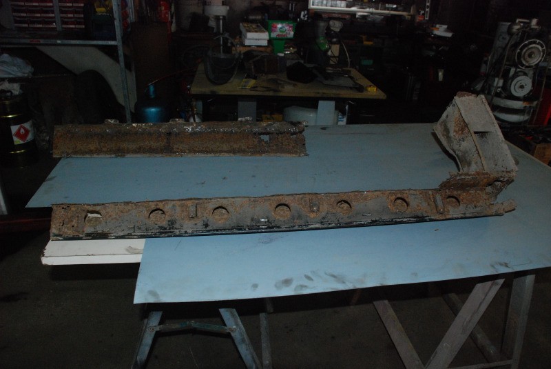

Reconstruction du bas de caisse droit, normal côté du caniveau :twisted:

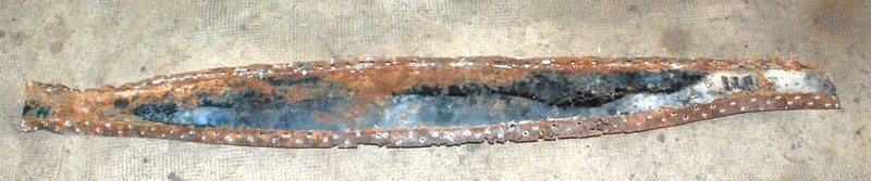

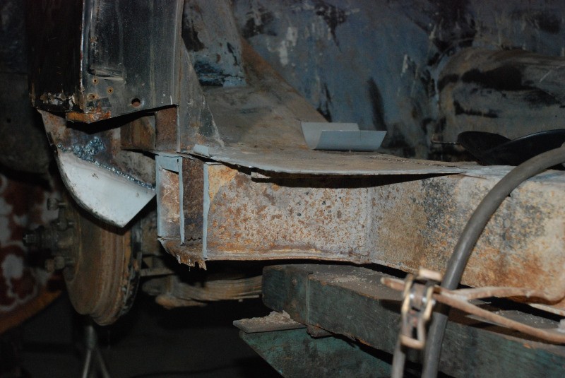

coreg
Messages : 82

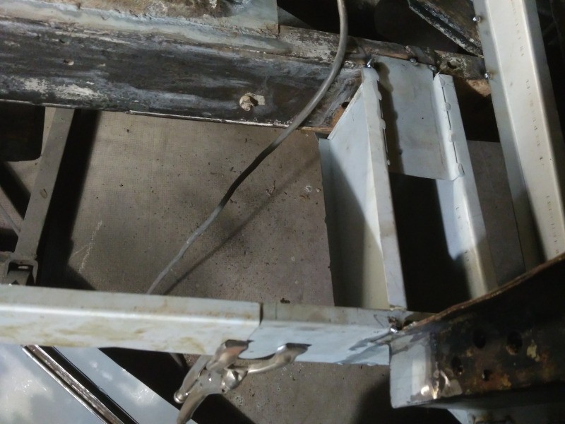

Message par coreg »
La suite

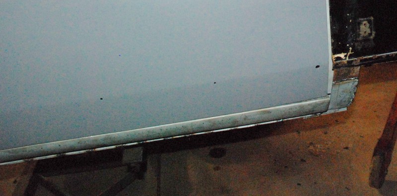

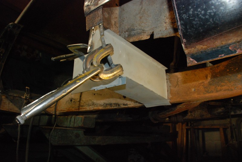

Message par coreg »

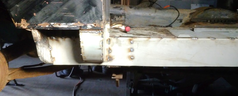

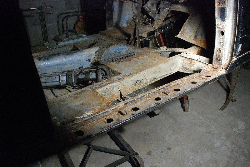

Ajustage avec la porte en place

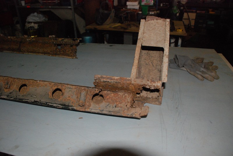

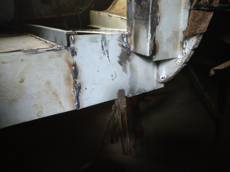

coreg
Messages : 82

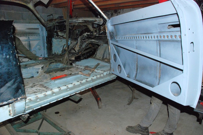

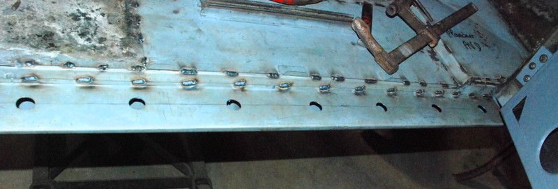

Message par coreg »

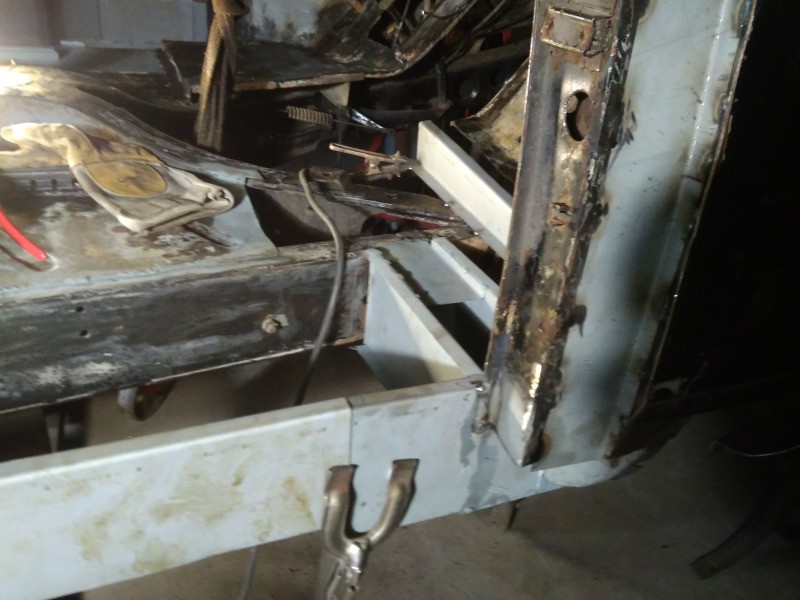

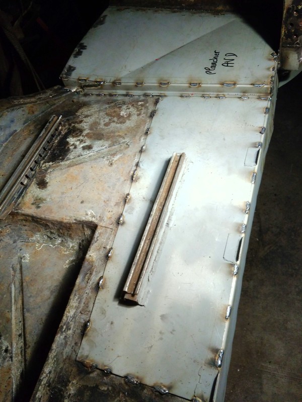

Suite et fin du bas de caisse,
Même combat pour le côté gauche, donc pas de photo :ghee:
