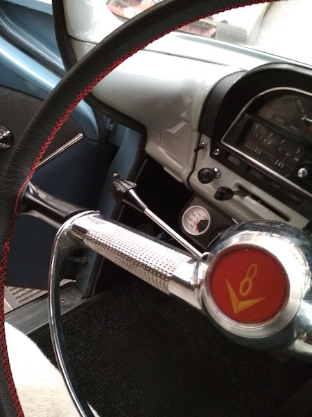

salut philou,
mes photos j'ai fait 2 Chambord comme ça et depuis 4 ans pas de pb. un petit nettoyage a l'acétone et un coup de vernis epoxi si tu a des doutes
voici le fournisseur,
https://www.fortispolster.de/lenkradbezug.html
ensuite ta charmante et toi au boulot il y a une vidéo sur son site tu fait très attention en prenant les mesures comme indiqué.
Comme confort c'est inégalé par rapport au plastique et ça ne dénature pas

Re: Volant
Merci bien Guy
Heu! je ne connais pas la langue :oops: :oops:
Avec un couvre volant, c' est pas plus mal pour tenir, car ils sont bien plis minces que nos modernes
J' avais dans l' idée du vernis avec durcisseur
