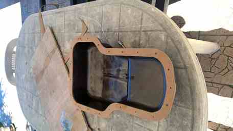

je viens de refaire le joint du carter d'huile
et après remise huile minérale 20W50 pas de fuite j'ai aussi remonté le démarreur (inducteur cramé)
