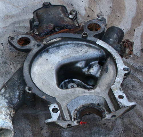

bonjour,un des "talons d'achille" du v8

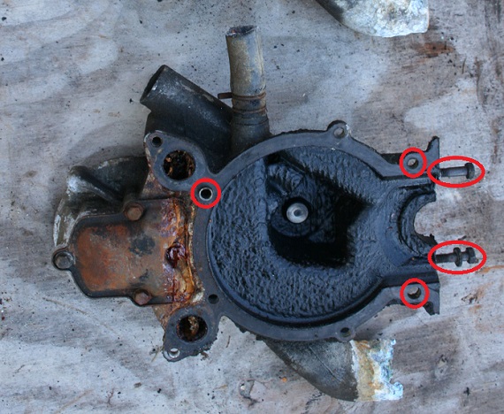

pour le démontage il y a 4 vis (dont deux verticales) derrière la poulie de vilebrequin qui sont difficilement accessibles et deux pions de centrage qui gênent au démontage du carter
au remontage, il faut faire gaffe à la tresse d'étanchéité.
c'est déjà "coton" sur un moteur déposé...alors sans démontage du radiateur, bon courage!

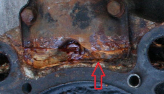

quant à la fuite, deux métaux différents, un liquide...et bonjour l'électrolyse!
au niveau de la fléche on peut insérer un couteau, d'où peut-être la réparation avec une plaque alu?
une fois déposé, un refiletage ou la pose d'un filet rapporté dépendra de l'épaisseur de métal restant

bonsoir,
si tes petits doigts de fée arrivent à déposer les deux vis verticales et les deux derrière la poulie de vilebrequin(dont une qui traverse un pion de centrage qui s'est barré sur la photo...) il n'y aura aucune raison pour que le carter ne puisse pas "venir" sauf si il colle au joint.
il suffira de faire gaffe de ne pas perdre les pions qui ont tendance à se barrer quand on voudrait qu'ils restent à leur place et à résister quand on veut les enlever...
il n'y a pas de raison d'abimer la tresse qui tient le rôle d'un joint spi (deux demi-cercles, un dans le carter distribution, l'autre dans le carter intérmédiaire) désolé pour les "photos" j'ai cassé le scanner...
demi tresse dans une gorge au niveau de la flêche
tient le rôle de joint spi au niveau de la poulie de vilebrequin

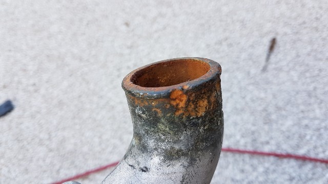

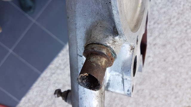

Bon ben c'est bien mangé tout çà. Pour la grosse sortie, je vais recharger avec un mastic alu pour l'étanchéité mais l'embout qui se visse est très attaqué. Je peux remonter mais ce sera à faire plus tard. Quelqu'un a une idée ?
