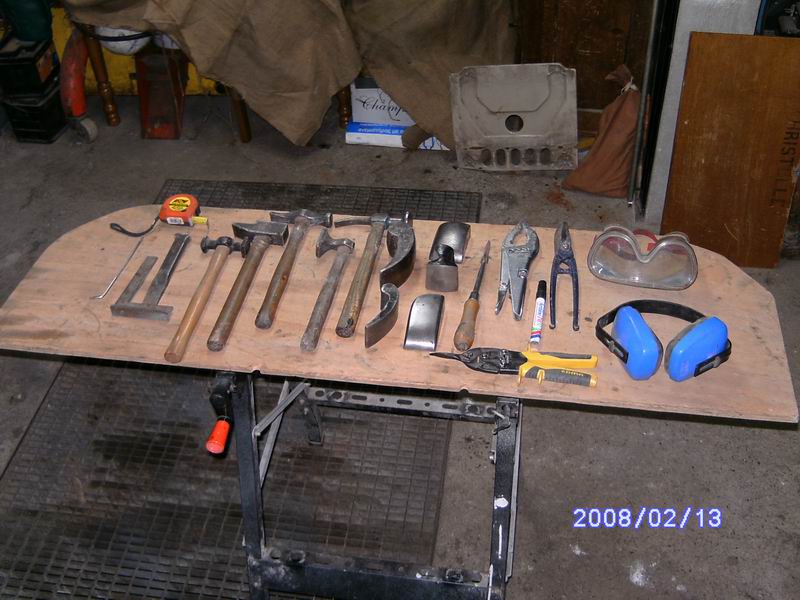

:D Comme convenu , je vous donne quelques tuyaux sur l'outillage que j'utilise pour réaliser ma réparation. Marteaux ( différent selon la forme à donner à la tôle) , pinces étaux,cisailles, tas, différent aussi comme pour les marteaux, pointe à tracer,équerre et mètre,plus les protections indispensables pour la sécurité.
