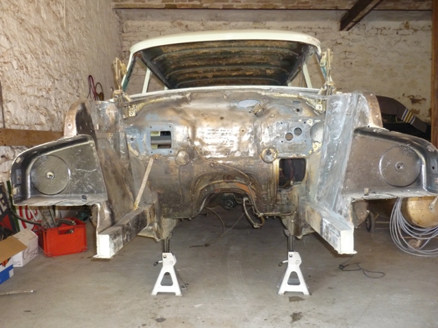

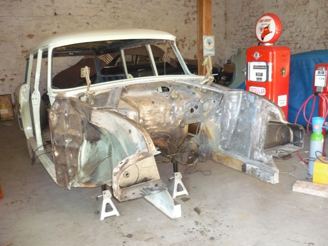

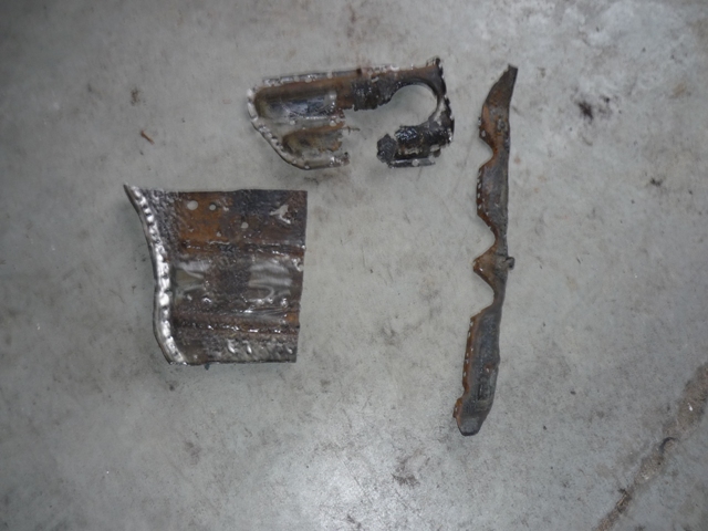

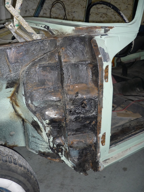

Aujourd'hui, dépointage des renforts de joue d'aile ainsi que découpe des parties a changer.
Re: Marly 59

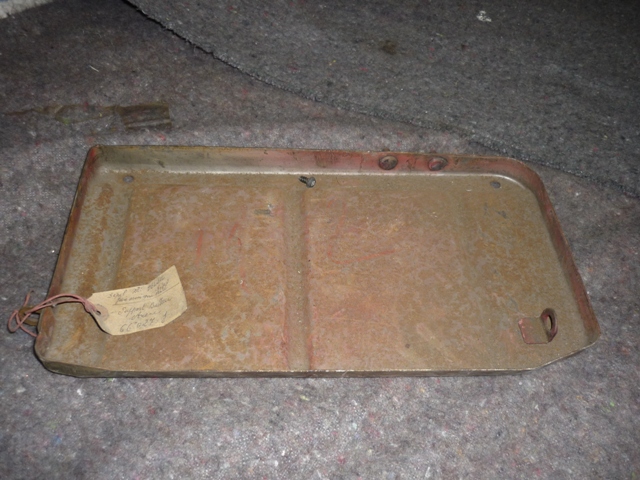

ensuite dépointage et changement support batterie
ainsi que partie avant support radiateur
avec des pieces neuves venant de la derniere concession SIMCA VEDETTE a Albi (merci Michel) :amen: :amen:

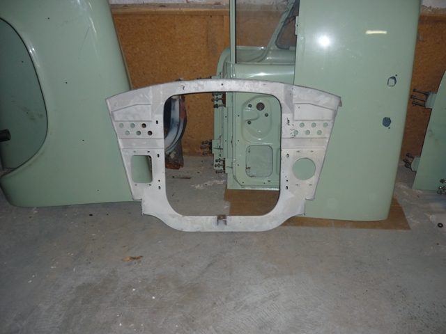

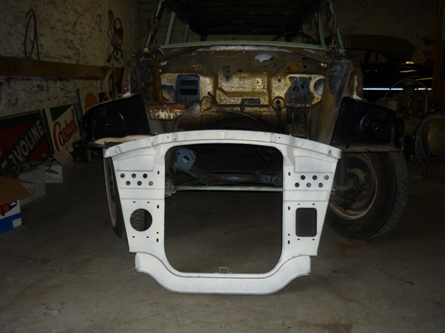

support radiateur

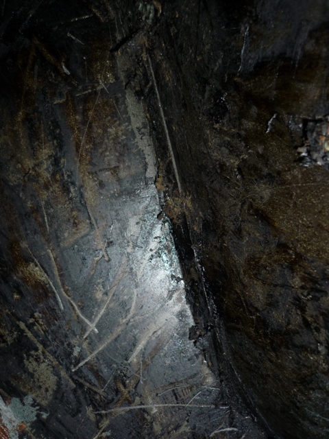

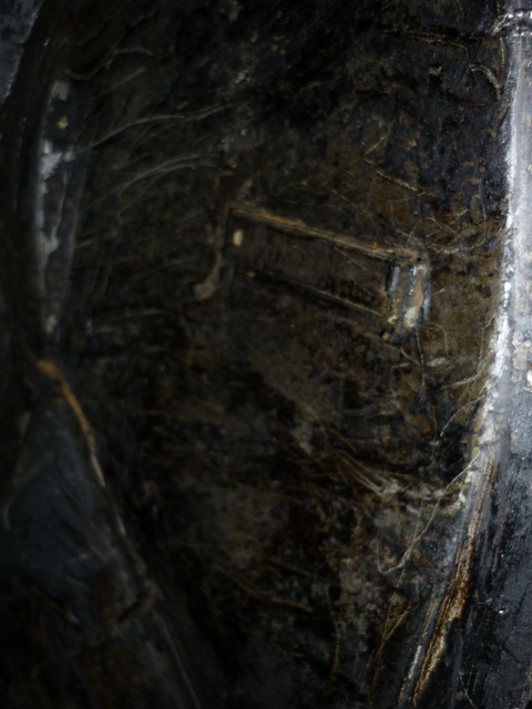

MERCI POUR VOS ENCOURAGEMENTS
CE SOIR J AI PASSE 2 HEURES A ENLEVER LE BLAXON AVEC UNE SPATULE ET DECAPEUR THERMIQUE
ET BONNE SURPRISE LA TOLE EST NEUVE SOUS LE BLAXON
fINALEMENT CETTE VOITURE ET PLUS SAINE QUE JE L AURAIS CRU ::d

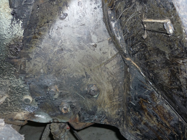

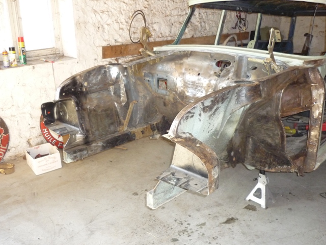

DECAPAGE PASSAGE DE ROUES AVANT
Re: Marly 59

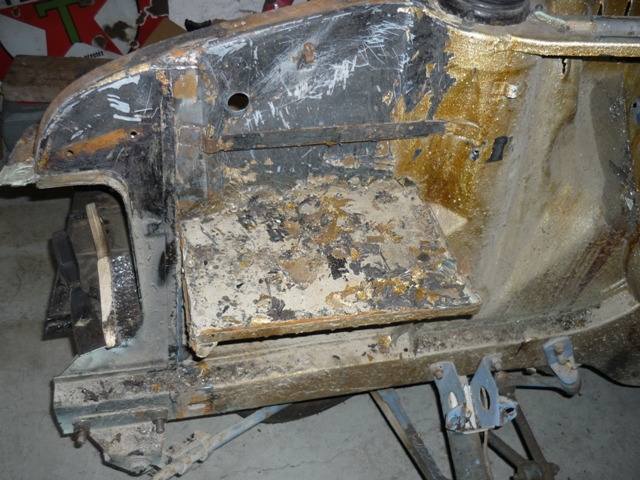

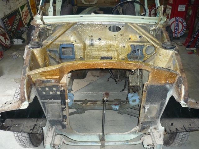

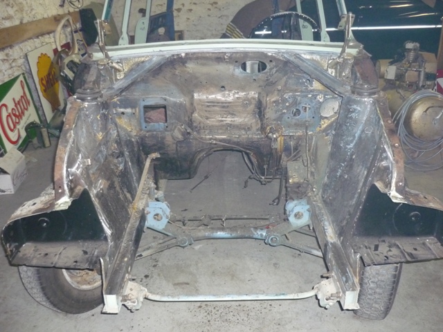

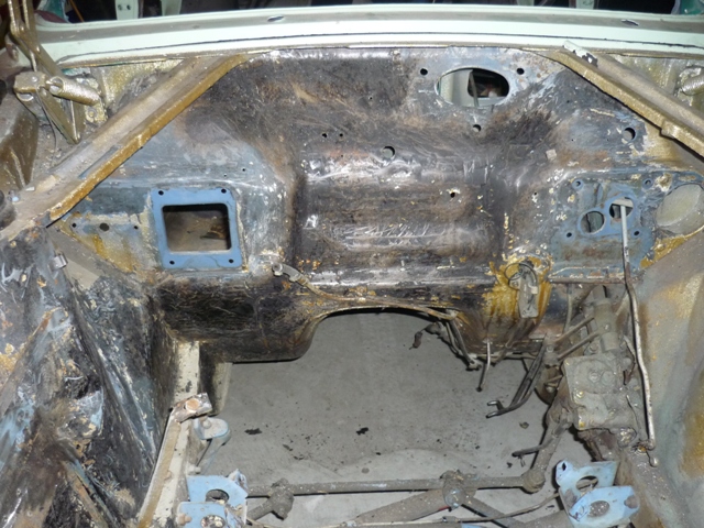

J'ai décapé le compartiment moteur et enlevé cette foutu peinture pailletée de couleur or
un reste du custom des années 80
avant :erk:
après :

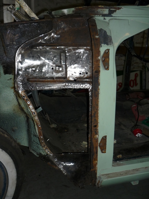

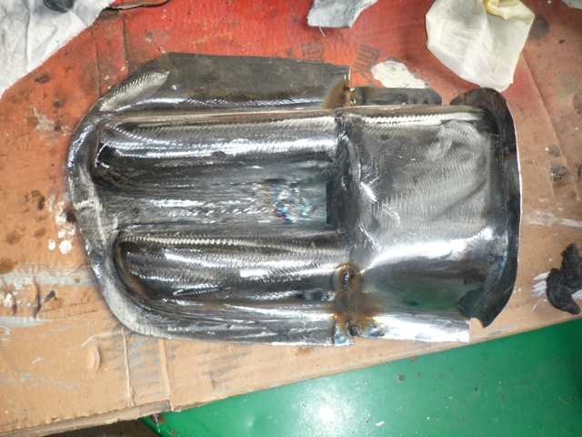

Allez 1 er éssai sur les toles de renfort
j'ai utilisé de la tôle de 0.8 pour les renforts et de la tôle de 1 pour la partie plâne quand pense les pros
avant:
après :

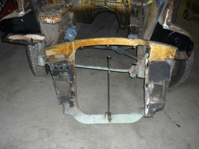

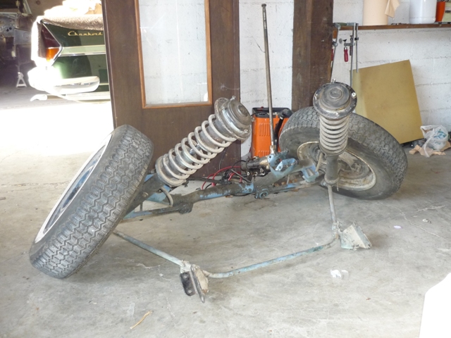

aujourd'hui démontage du train avant :
