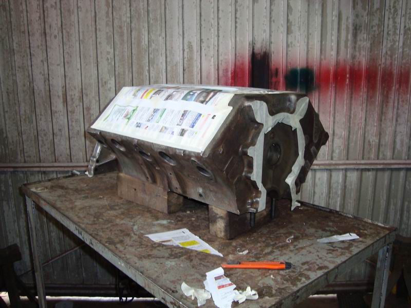

remise en état moteur chambord

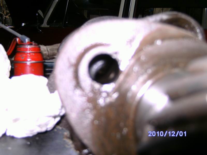

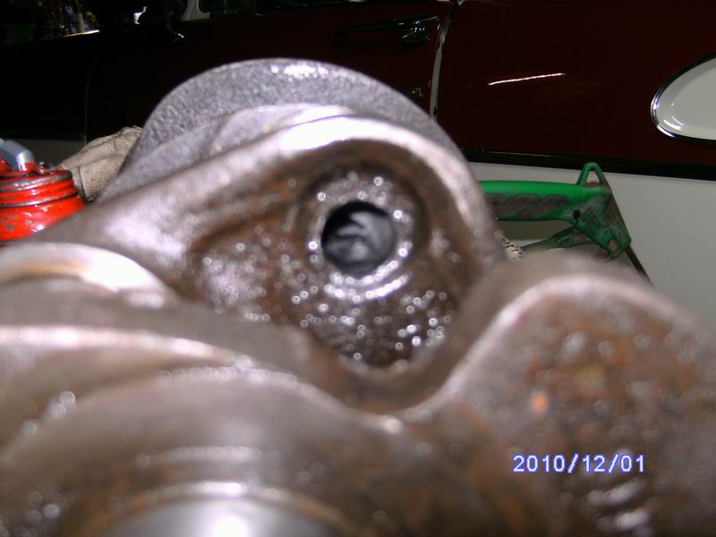

:D Bonjour, je conseille vivement de suivre l'avis de CHRISTOPHE RAVAILLAULT sur l'article qu'il a écrit sur le bulletin chrome et huit cylindres au sujet du vilebrequin.( n° 116 été 2011 ) :| :snif: :pleur4:
8| on voit bien dans le trou derrière le bouchon les déchets d'huile et de crasse accumulés :taré1:

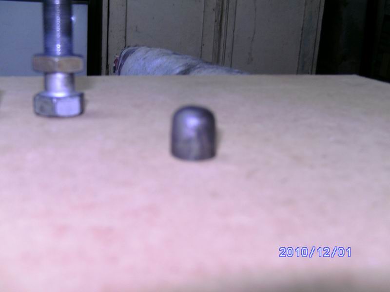

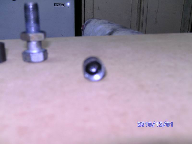

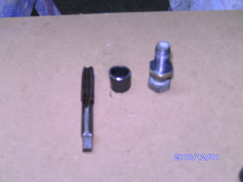

:D sur cette photo les outils nécéssaires pour enlever les bouchons ou obturateurs.
1 : boulon de 14 avec écrou et entretoise
2 : tareau de 14
3 : un petit peu de patience :malin1:

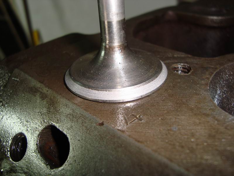

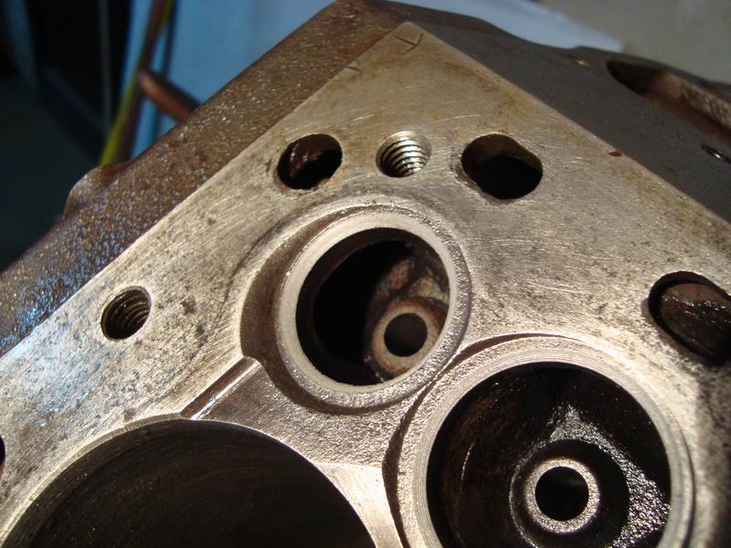

:D Bonjour a tous, je voudrais vôtre avis sur l'état de mes soupapes et des portées sur le bloc car j'ai un doute sur la portée, je voi des petite strilles régulières sur la soupape et sa portée après le rodage.
:rouge: je pense que ce n'est pas normal mais quoi faire?????????????? :rouge:
merci d'avance

Hello Patrick :o ce n'est pas de la pâte a roder que tu utilise :nono: mais du tout-venant :mdr3: :siffle: :sivousme:
Re: remise en état moteur chambord
:D bonsoir, dom et momo je pense que c'est du grain fin que j'utilise et j'ai le même phénomène sur les autres. :cry:
:rouge: je dois insister ou pas ?????

:rouge: bon ben je vais voir si je trouve , merci a plus :super:
:D bonjour, je me suis remis un peu au travail sur ce moteur :wink: pour le problème des soupapes, c'est résolu :wink: avec énormément de patience :rouge:
:D une petite beautée pour finir :|

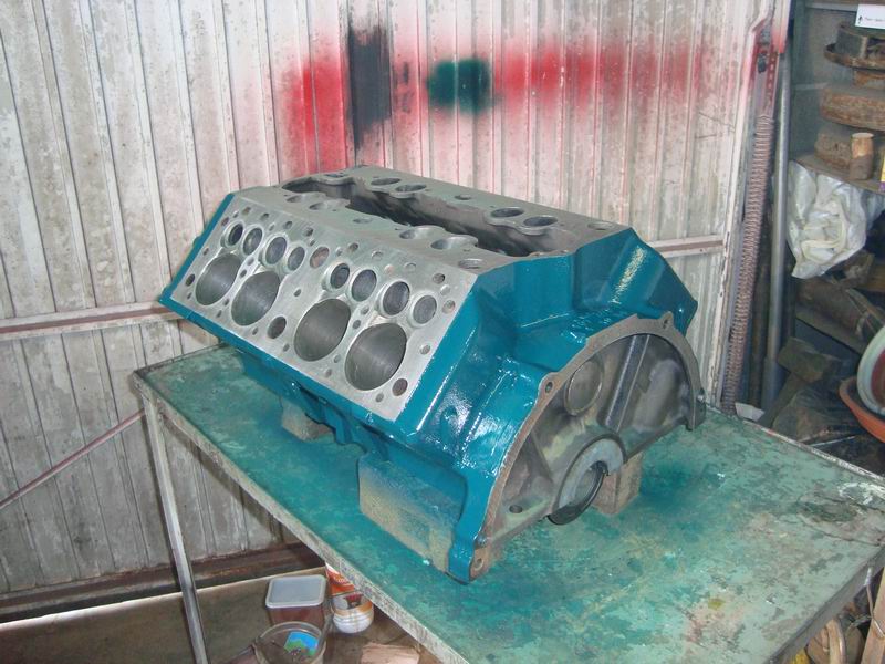

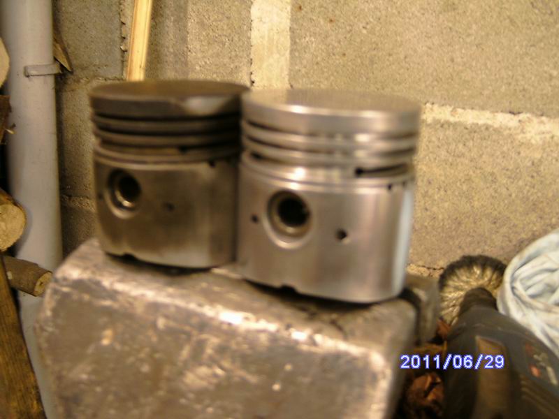

:D remise au propre des pistons 8/ je ne change que les segments :)

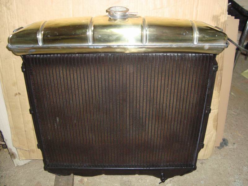

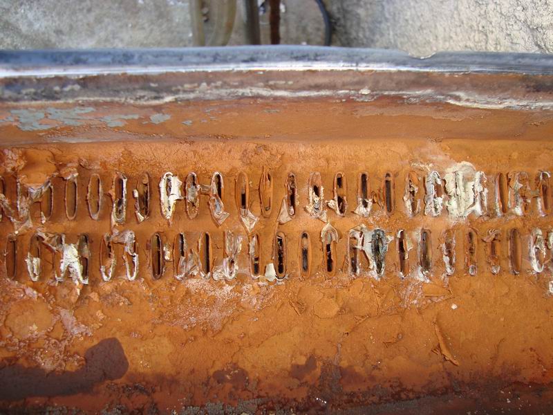

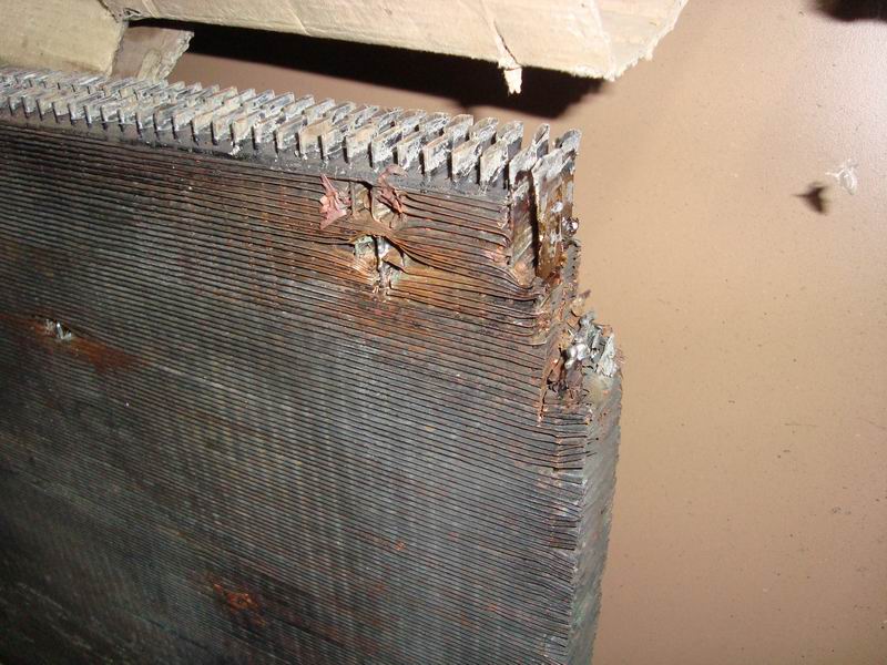

:D suite avec mon radiateur qui chauffait un peut :rouge: :rouge: :ghee:

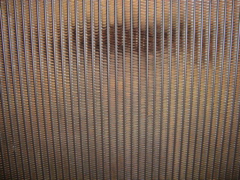

:rouge: impossible de réparer le nid d'abeille :diable: je fait remplacer par un nouveau type qui refroidi (un tier de mieu parait il) :wink:
:rouge: ancien radiateur :faché:
:D nouveau (chauffe moin) :0

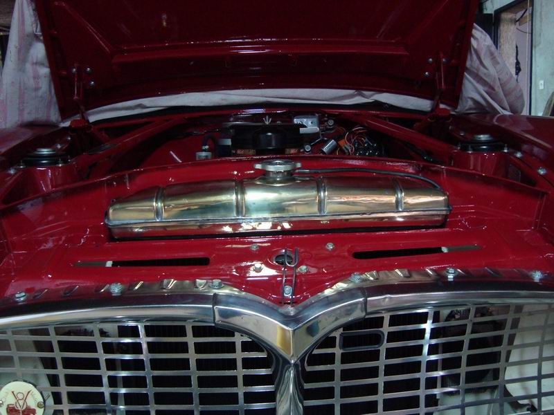

:D voila terminé pour le moment :D
