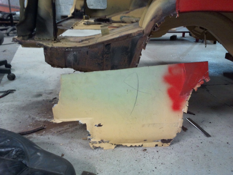

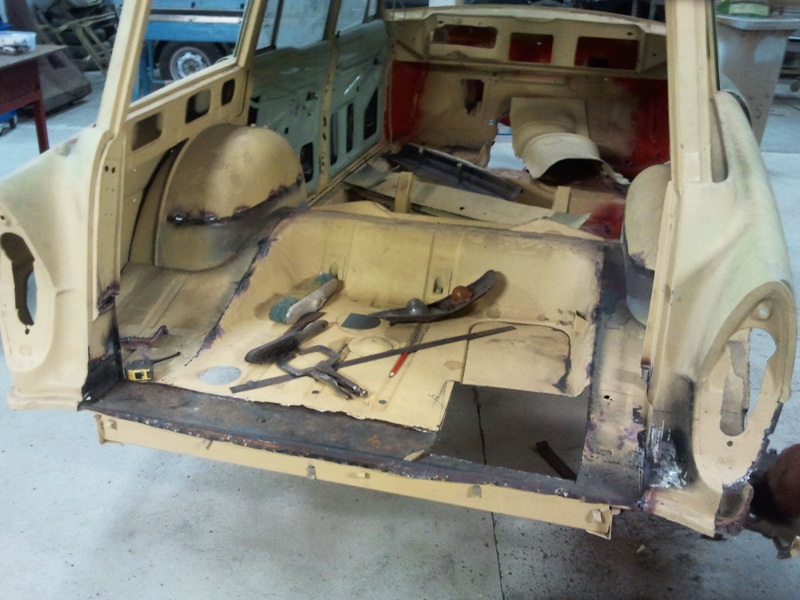

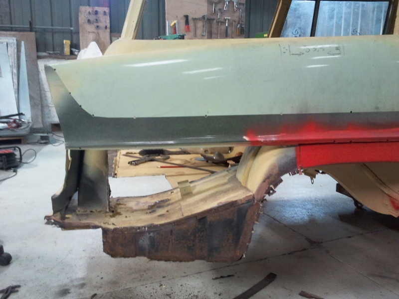

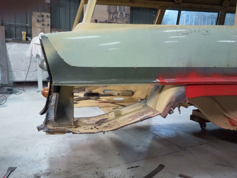

Bonjour a tous ,
les beau jours reviennent on continue la Marly
on s'attaque aux ailes et coffre arrière.
Elle doit partir chez le peintre fin Avril.
2015-03-09 11.33.47.jpg (170.08 Kio) Consulté 10103 fois
2015-03-09 11.34.00.jpg (172.49 Kio) Consulté 10103 fois
2015-03-09 12.00.12.jpg (175.61 Kio) Consulté 10103 fois

Le travail que vous réalisez est une sacrée mine de renseignements pour moi, je crois même que je vais imprimer tout votre dossier pour m'en servir comme RTA spécifique carrosserie !!!
Merci. :amen:

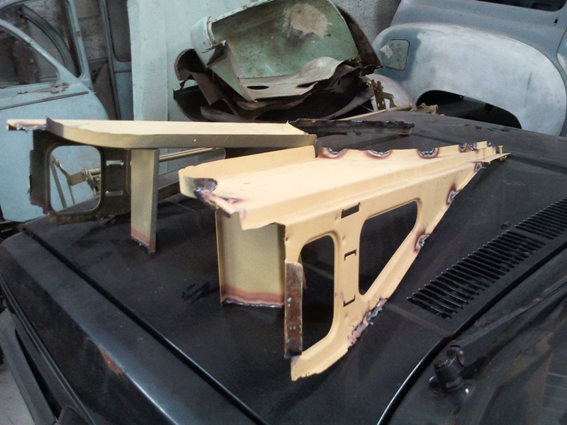

réparation du coffre
2015-03-09 11.22.28.jpg (154.44 Kio) Consulté 10067 fois
renfort dans le coffre
2015-03-09 11.22.13.jpg (164.11 Kio) Consulté 10067 fois

Joli boulot Serge :super: , c'est toi qui t'en charge ?
Re: Restauration Marly 59
Publié : jeu. mars 12, 2015 8:01 pm
par g.epplin
Effectivement, c'est du bon boulot :merci:
C'est du travail de pro et ça ce voit :modo:
