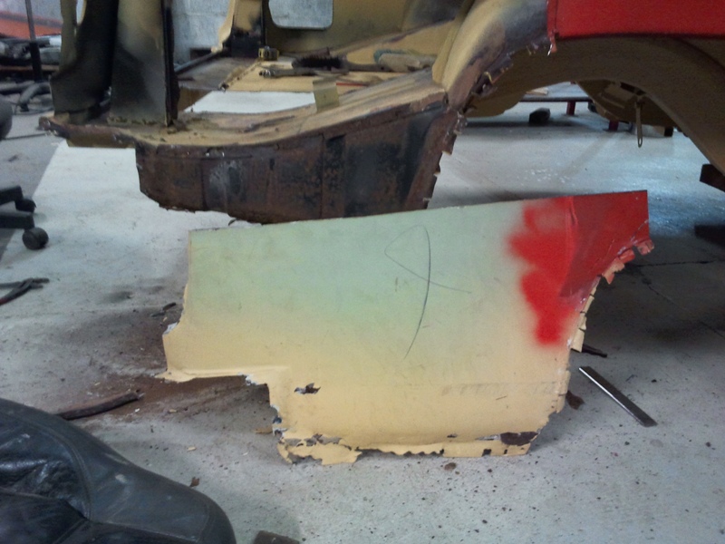

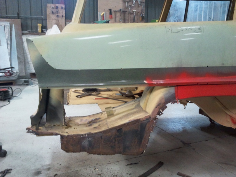

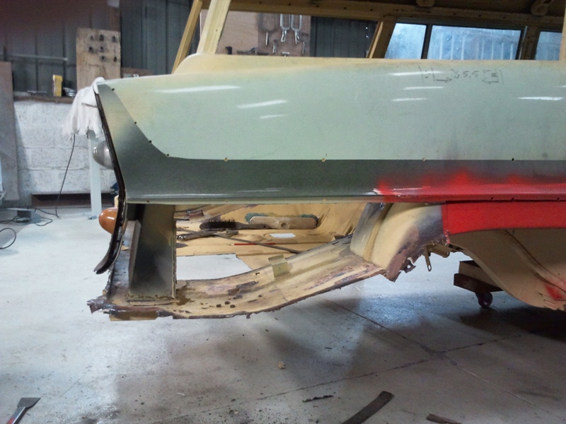

Bonjour a tous ,
les beau jours reviennent on continue la Marly
on s'attaque aux ailes et coffre arrière.
Elle doit partir chez le peintre fin Avril.
2015-03-09 11.33.47.jpg (170.08 Kio) Consulté 10098 fois
2015-03-09 11.34.00.jpg (172.49 Kio) Consulté 10098 fois
2015-03-09 12.00.12.jpg (175.61 Kio) Consulté 10098 fois

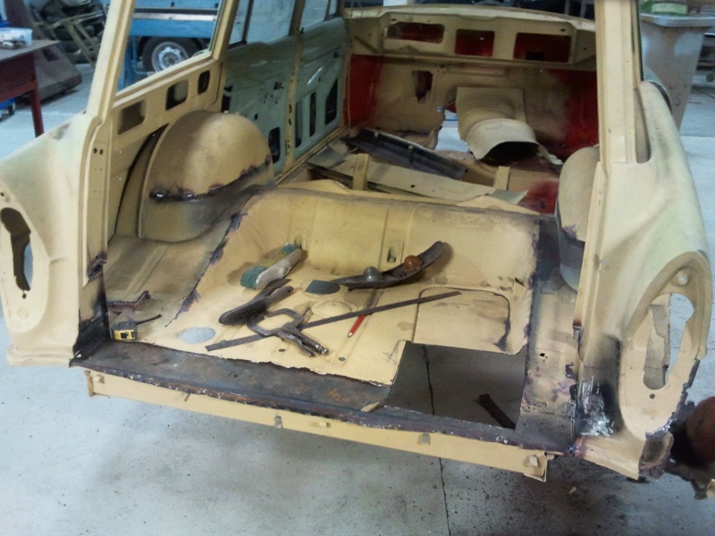

réparation du coffre
2015-03-09 11.22.28.jpg (154.44 Kio) Consulté 10062 fois

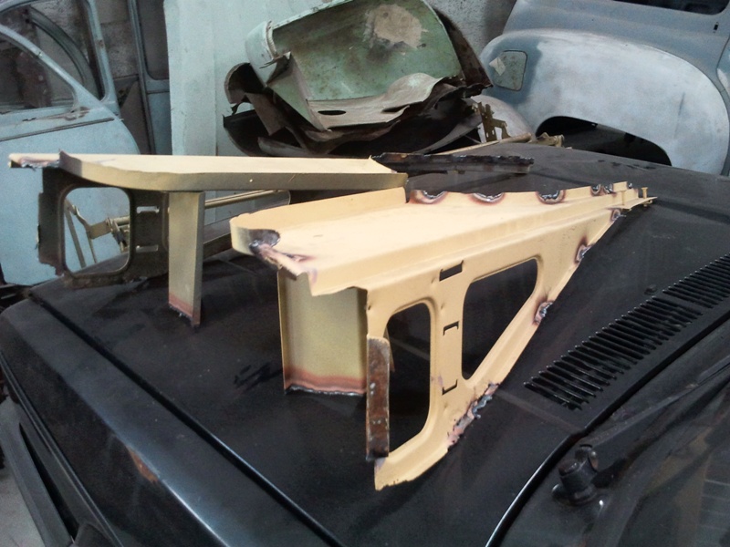

renfort dans le coffre
2015-03-09 11.22.13.jpg (164.11 Kio) Consulté 10062 fois
Re: Restauration Marly 59
Joli boulot Serge :super: , c'est toi qui t'en charge ?
Effectivement, c'est du bon boulot :merci:
C'est du travail de pro et ça ce voit :modo:
