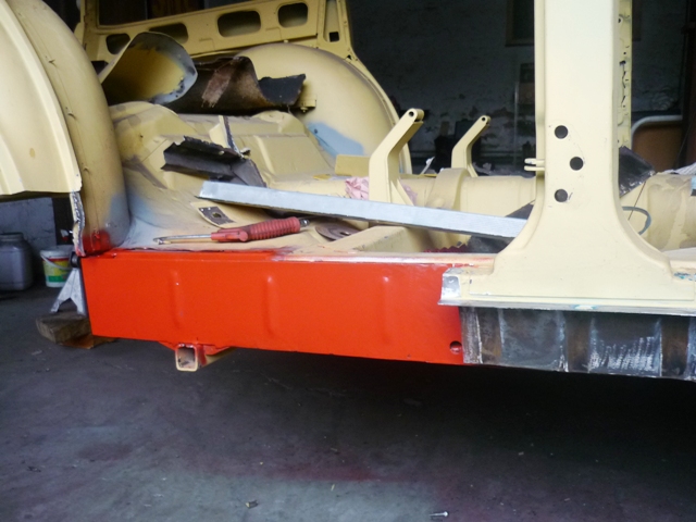

Bonjour a tous,
voilà quelques mois que ne n'ai pas donné de suite sur le Marly.

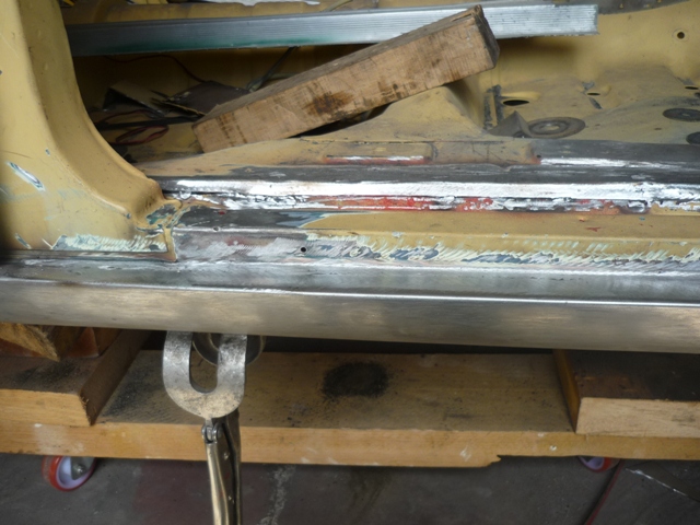

J'en étais donc au bas de caisse droit.
Démontage complet du bas de caisse j'en ai commandé un au club qui m'a posé beaucoup de soucis pour sa mise en place,
Je ne sais pas si quelqu'un a déjà eu ce problème, en fait jusqu'au milieu du montant central ça va a peut près
mais après le montant, pas assez large au niveau du seuil de porte.
Du coup j'ai été obligé de raccordé par dessus le seuil pour récupérer la largeur manquante et faire un cordon de soudure tout du long :snif: .
Mais voici quelques images.
Serge.

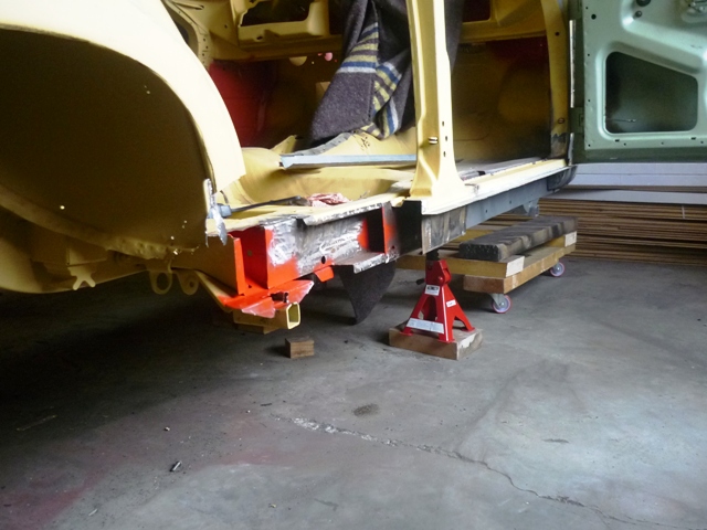

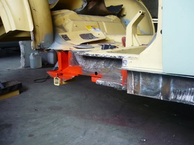

même travail a l'arrière que pour l'avant découpe et remplacement du renfort de bas de caisse

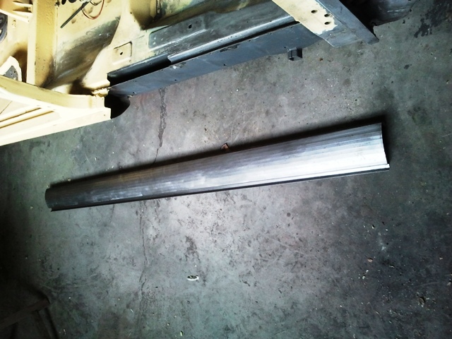

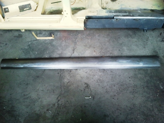

Re: Restauration Marly 59
Publié : mer. juin 18, 2014 9:28 pm
par chambord58
bas de caisse refait par un  membre du club
2014-01-30 16.19.18.jpg (142.69 Kio) Consulté 9593 fois
2014-01-30 16.19.28.jpg (144.14 Kio) Consulté 9593 fois

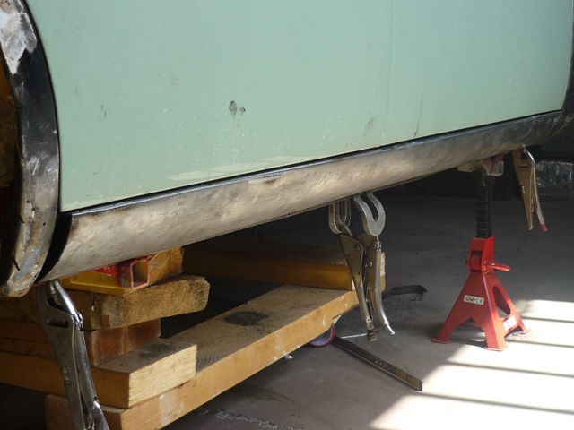

Publié : mer. juin 18, 2014 9:42 pm
par chambord58
montage a blanc portes et ails pour ajustage du bas de caisse
soudure après beaucoup d'ajustages.

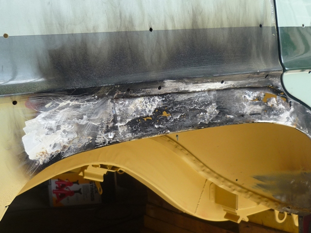

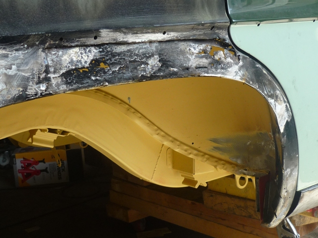

Publié : mer. juin 18, 2014 9:50 pm
par chambord58

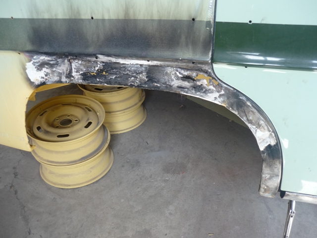

en grattant l'aile arrière petite surprise! il manque carrément un bout de l'aile qui a été bouché par du mastic (1 cm ) on est directement sur le passage de roue

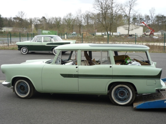

jour d arrivée au garage

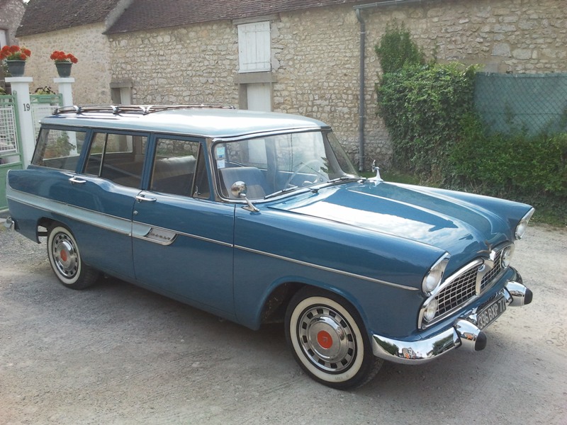

et normalement sortie de restauration
