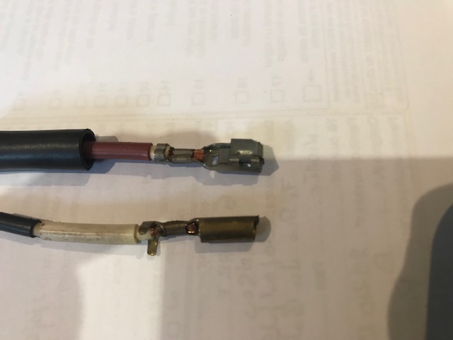

Au fait, avec quel outil as-tu récupéré tes cosses, une pointe, une pince... :D et ceci afin de les récupérer correctement sans les casser :pleur4:

comme les cosses sont étamées, j'ai dénudé le fil, fait fondre l'étain et en principe, le fil se retire en le tirant avec une pince.
Après il suffit juste d'écarter les rabats en douceur pour ne pas les casser, et opération inverse avec le fil neuf. :wink:
Re: Coupé Vedette 1950
OK, mais sauf que chez moi, les fils ne sont pas étammés mais simplement sertis, ce qui complique singulièrement l'opération:
Et en plus, c'est très petit et fragile :/

Faut avoir des doigts de fée Gilbert , et travailler avec minutie :wink:

C'est en effet ce que je dois faire avec mes gros doigts :ange:
