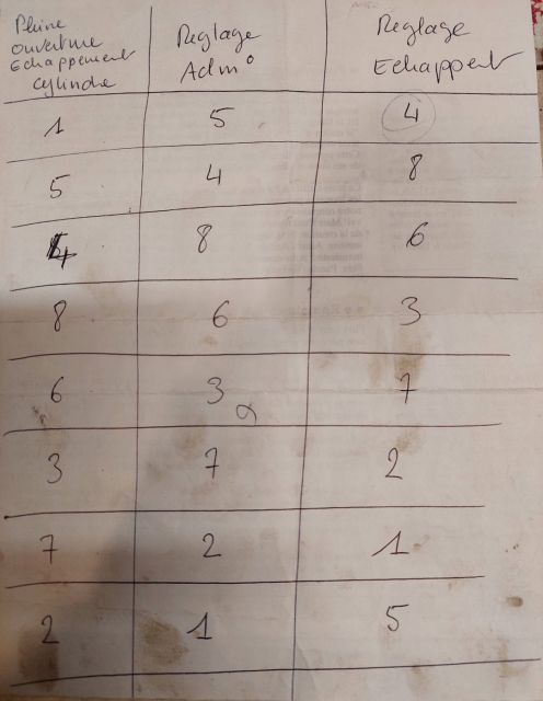

Je suis à la recherche de l'ordre de réglage des soupapes sur ma Beaulieu.
Merci de vos retours.

Désolé pour la réponse tardive j'ai mis un moment à retrouver ma feuille !
Ça c'est la méthode rapide, il vaut mieux le faire 2 fois pour vérifier.

Hello, merci beaucoup, je n'avais pas d'autres info, je vais pouvoir oeuvrer. Cordialement
