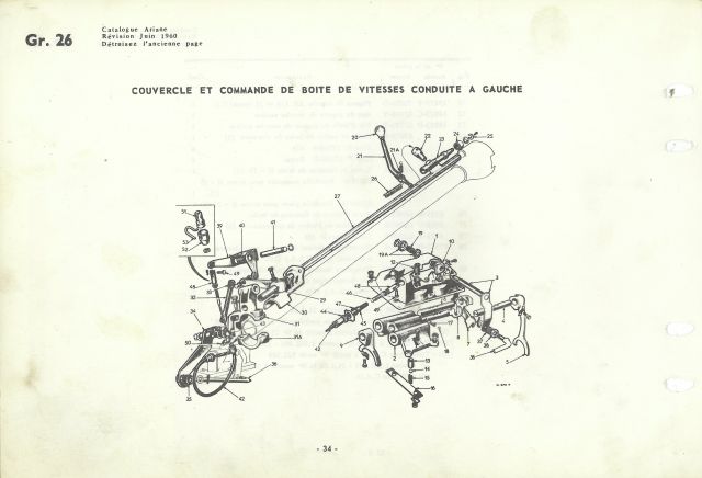

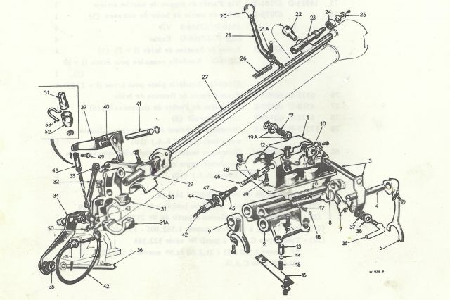

Salut, elle a l'air jolie ton Ariane !
Pas beaucoup de spécialistes pour Ariane ici, il faudrait que Philou puisse te répondre, au lieu de poster des cartes postales ! :lol:
le seul document que je puisse te fournir est la page de la commande des vitesses du catalogue des Pièces détachées, je sais pas si ça va t'aider, mais c'est tout ce que j'ai...

Bonjour Fred.
Merci beaucoup pour ces deux vues. Je ne les avait pas. J'y vois la terminaison du câble et le mécanisme.
Dans un premier temps, je vais déposer le couvercle de boîte, je verrai bien si c'est suffisant. Le moteur est actuellement déposé.

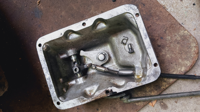

Bon voilà, la vis de blocage s'est barrée. On dirait qu'il y a un insert autour de la vis.Je ne sais pas si c'est d'origine.
Je vais essayer de tarauder plus gros pour une vis en 8 mm.

J'ai pu remettre une vis de 7 au pas de 100 comme à l'origine et retirer toute la réparation qui n'était pas d'origine.
