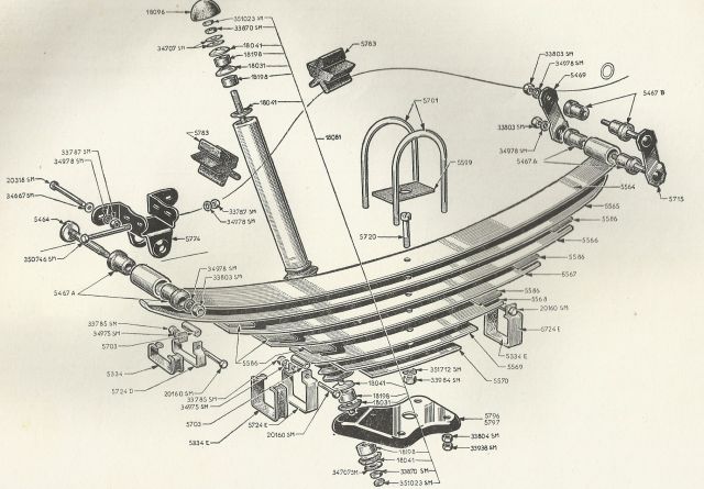

Bonjour a tous.sur les lames de ressort il y a des fixations numéroté 10 et 11 2x sur la revue technique a la page 510.
2 questions: sont-ils obligatoire❓
: ci oui quelle est leurs position d'attache par rapport à la lame de fixation au châssis❓

Tu parles des brides de ressorts arrière (Ref. 5724E et 5724D) dans l'illustration ci-dessous ?

fredV a écrit : dim. mai 04, 2025 12:39 pm Tu parles des brides de ressorts arrière (Ref. 5724E et 5724D) dans l'illustration ci-dessous ?
Bonjour.
Oui c'est ça.
C'est bien plus pratique avec une photo.
Un grand merci.
Robert.

Salut a tous.
Je répond moi même a mes questions. :D
Pour l'obligation je ne sais toujours pas. Mais ci c'était dessus a l'origine c'est pas pour rien. :wink:
Donc j'en ais refais et remis.
Pour leurs emplacements. ;)
A l'avant le premier enserre les 2 premières lame, le deuxième enserre 4 lames.
A l'arrière l'unique ligature ensserre 4 lames.
