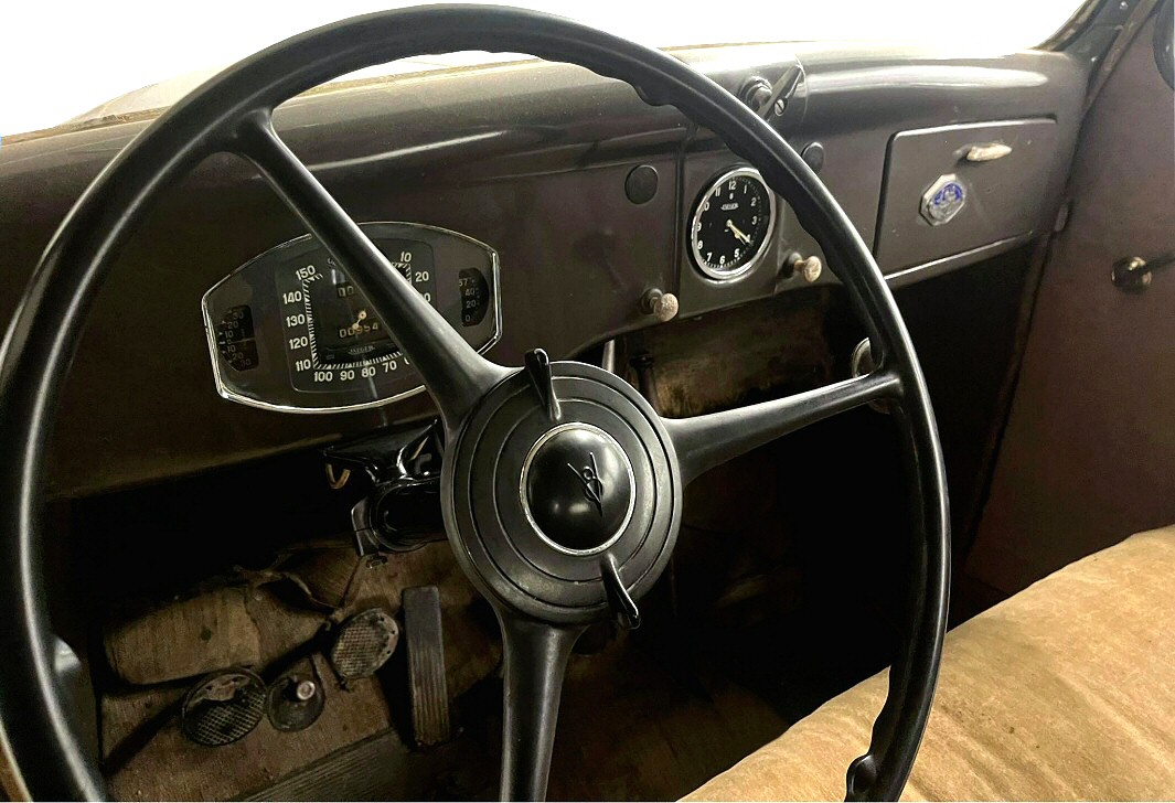

Comme je l'expose depuis peu, je commence la restauration d'une Matford 1936, en très bon état d'origine (carrosserie et tableau de bord).
Certaines indications se révélant peu lisibles et désireux d'améliorer la surveillance du moteur, j'envisage d'ajouter deux manomètres comme suit :
- température d'eau
- température d'huile

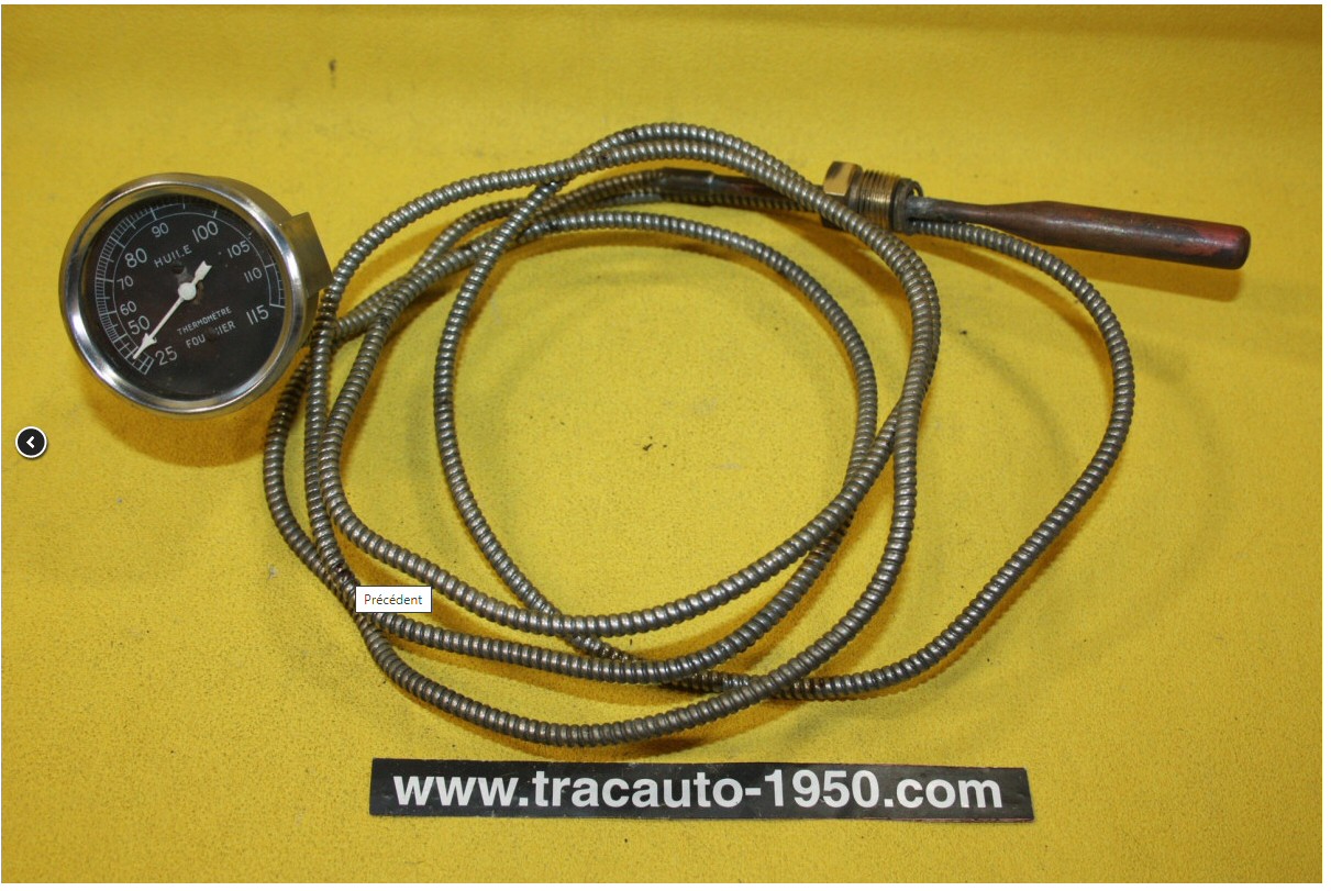

Fred a tout dit.
Chez Renel, ces instruments existent en version "mécanique" c'est à dire que la pression d'huile est reliée au moteur par une canilisation avec de l'huile et non électrique et pour la température d'eau un petit tube en cuivre avec un fluide, bien plus précis que les manos électrique en 6 volts.

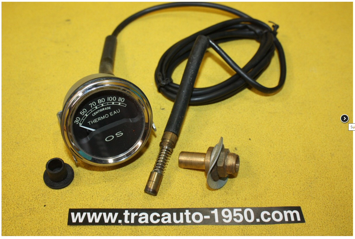

Voilà, c'est fait, je viens de passer commande pour un mano de température d'eau OS et un d'huile Foulquier.
Le restaurateur m'a donné son aval, c'est bon.
