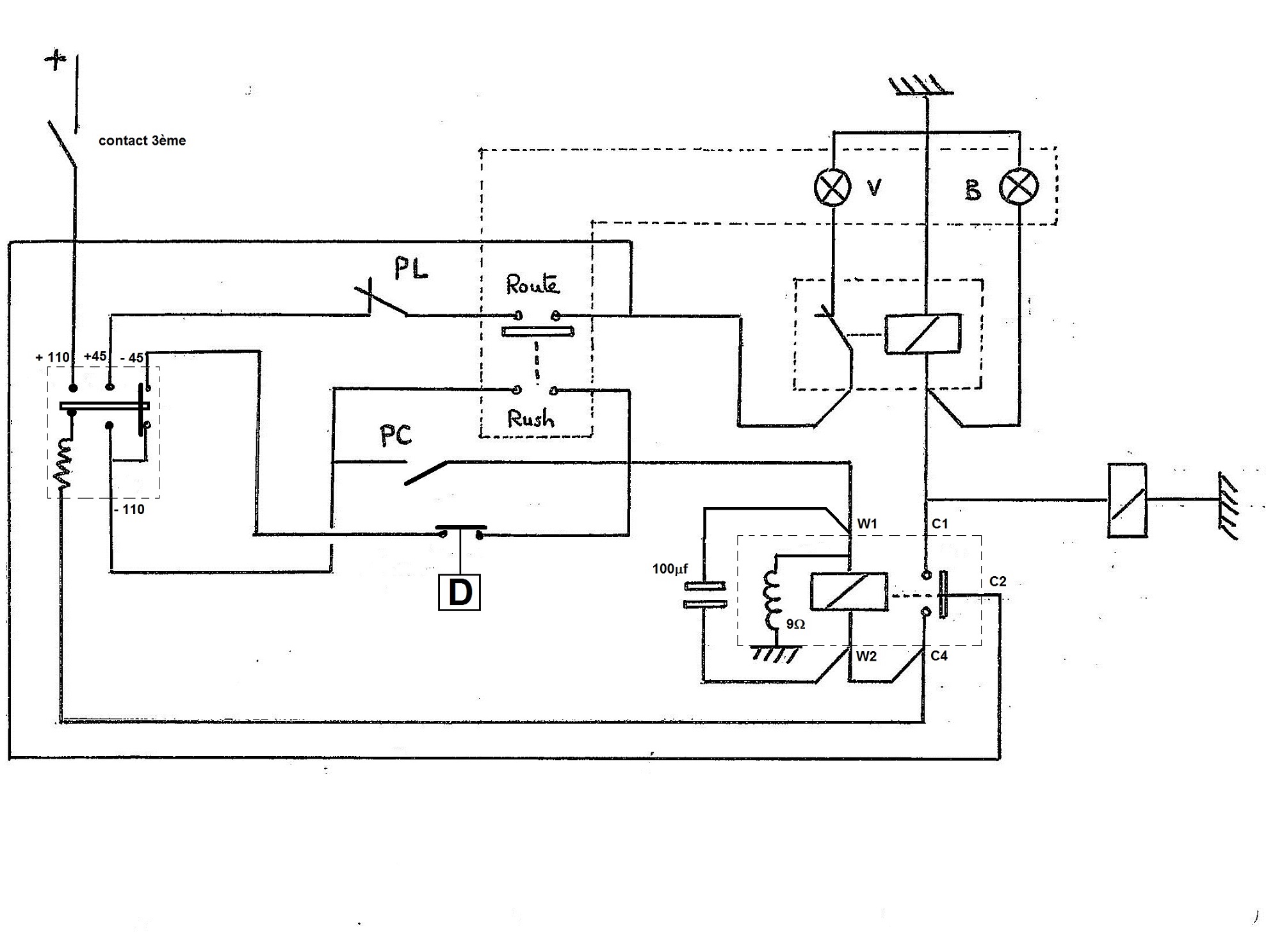

Schéma électrique normalisé du Rushmatic

je déterre ce post pour poser une question toute simple :
Où se trouve le contact de 3ième qui met le circuit du Rushmatic en tension quand on enclenche la 3ième ?
Je pensais qu'il était dans le compartiment moteur, mais non !
Merci pour vos réponses.

Hello Pierre,
sur les biellettes de boite à côté du contact de marche AR
Phil

Hé bé non Philippe,
Après vérification, dans le compartiment moteur il n'y a que le contacteur de marche arrière.
Le contact de 3ième pour les véhicules équipées du rushmatic est SOUS la voiture et est fixé à la boite de vitesse.
Il est difficile d'accès, si on n'a pas de fosse, ni de pont, il faut lever la voiture avec un cric. De plus, les 2 tringleries ou biellettes de vitesse passent à juste à coté et rendent l'accès au contacteur difficile.

Hello Pierre
Oups ! désolé de t'avoir aiguillé sur une fausse piste
J'avoue que je n'ai pas plongé sous la voiture, je me suis contenté de regarder sur le dessin de la doc ( GR.25 A2 ) ou le contact "semble" être dans le compartiment moteur ( repère 12 ) sous le coté du bloc ...
Phil
