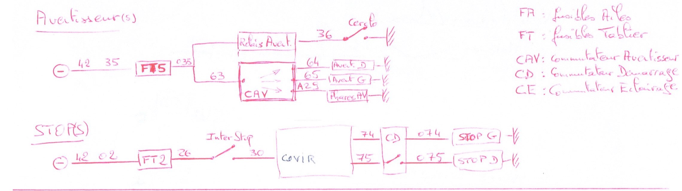

J'ai une VERSAILLES N° de série 26044. Je suis en galère pour les clignotants : ma centrale étant HS je viens d'en trouver une similaire (même marque, mêmes connections, 6V etc ...) mais rien ne marche correctement. J'en suis à tout contrôler. J'ai la revue du collectionneur et donc le schéma électrique. Je me suis fait des logigrammes de tous les sous ensembles (avertisseurs, stops, éclairages, jauge, ventilation, essuie-glace) mais je bute sur celui des clignotants car je ne sais pas faire le lien entre COVIR et centrale; je ne trouve pas de mise en relation des numéros de fils de la centrale (21, 22, 23 et 50) avec ceux des stops, de l'éclairage, des anti-brouillards ... Je suis à la recherche de renseignements du type tableau des couleurs des fils (ou cosses) pour valider celui que j'ai commencé. Je suis preneur aussi des fonctions du contacteur de démarrage à savoir quelles sont les fils qui sont mise en relation. Au niveau du COVIR quelqu'un peut-il me confirmer que le fil 30 bleu/filet vert arrive sur la cosse N°1 et que le fil 20 vert/filet rouge arrive sur la cosse N°2 ? etc ... je serai enchanté qu'on m'explique la logique électrique du fonctionnement des clignotants....

Centrale à 4 bornes :
Fil 22 borne 1 bleu filet jaune : cligno avant droit et témoin droit
Fil 21 borne 2 bleu : cligno avant gauche et témoin gauche
Fil 50 borne + noir 2 filets rouge : alimentation
Fil 23 borne CL noir 2 filets vert : commutateur de démarrage
Dernière modification par fredV le dim. oct. 24, 2021 10:51 pm, modifié 1 fois.
Messages : 3766
Re: clignotants Versailles 1955
Covir
Borne 1 fil 30 vert filet rouge
Borne 2 fil 20 vert
Borne 3 fil 74 rouge filet vert
Borne 4 fil 75 vert filet blanc
Borne 5 fil 25 noir 2 filets rouge
Borne 6 fil 24 noir 2 filets bleu
