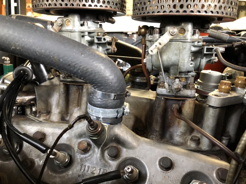

Il serait intéressant de voir une photo de ton collecteur d'admission pour comparer avec le mien.

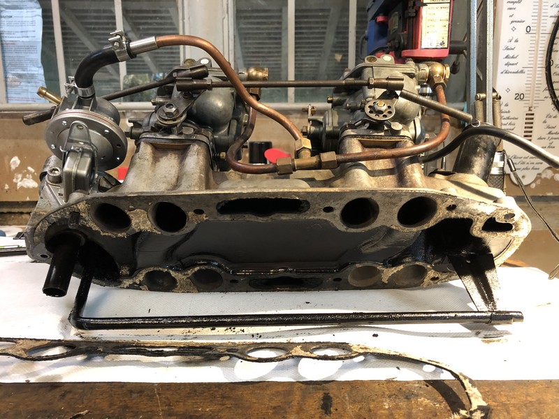

Ci-dessous deux photos du collecteur :
IMG_0956 red.JPG (170.76 Kio) Consulté 4261 fois
IMG_0926 red.JPG (175.1 Kio) Consulté 4261 fois
On peut observer quelques différences par rapport à la photo du message précédent.

Merci pour les photos. Effectivement, ton collecteur est différent du mien, ton filtre à huile doit être rapporté je suppose..
Cela ne règle toutefois pas ton problème !

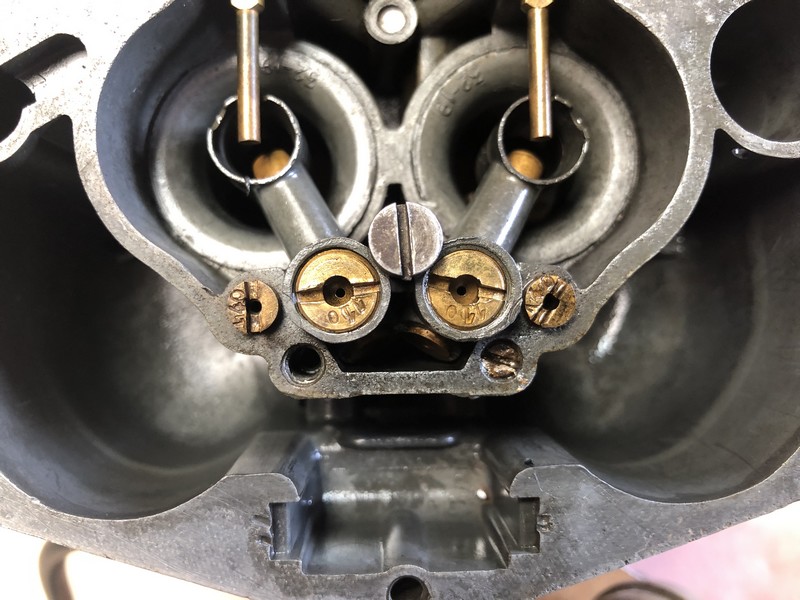

Après examen attentif, mes carbus sont dotés de gicleurs dédiés au circuit de progression, ce que je n'ai jamais vu sur les éclatés ou photos disponibles sur internet... Je croyais que c'était des obturateurs...
emplacements gicleurs de progression

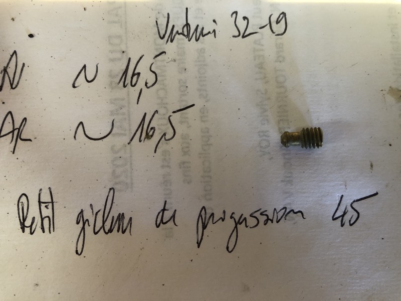

IMG_0964 red.JPG (133.36 Kio) Consulté 4186 fois
gicleur 45
gicleur 45
IMG_0963 red.JPG (101.22 Kio) Consulté 4186 fois
Ces gicleurs, de 45, sont à côté des calibres d'air d'émulsion ralenti et marche. Je n'ai réussi à démonter que celui de gauche sur la photo. Les trois autres ont une tête endommagée par des tentatives de démontage avec des outils inadéquats... Vu leur emplacement, les ultrasons n'ont pas pu les nettoyer, il est possible que mes problèmes de progression viennent de ces trois gicleurs bouchés tout ou partie.
Je vais tenter d'extraire ces 3 gicleurs, mais l'extraction risque de les endommager. Avant d'extraire, il vaudrait mieux que je m'en procure 3 en bon état, mais mes recherches sur internet n'ont rien donné jusqu'à présent... Peut être qu'un parmi vous en a qui traînent inutilement au fond d'un tiroir, on peut toujours rêver...

Après examen attentif de mes carbus, j'ai enfin compris.
Ce que je croyais être un gicleur de ralenti (à l'emplacement habituel, là où sont les 4 gicleurs sous un couvercle) est en réalité un filtre ! En soufflant dedans, j'ai réalisé que le calibre de ce "faux" gicleur de ralenti est supérieur à celui du gicleur principal... C'est ce qui explique qu'il n'y ait pas de numéro de calibre gravé dessus. Ce filtre est censé protéger le vrai gicleur de ralenti, gravé 45, accessible par la face supérieure du corps de carbu.
J'ai pu dévisser un second gicleur, non bouché mais avec des traces de dépôt blanc à l'intérieur. Les deux autres : impossible. J'ai réussi à les percer à 3 mm bien au centre, mais impossible de les dévisser avec un extracteur tourne à gauche... Je vais persévérer...
Les diamètre et filetage de ces gicleurs sont identiques à ceux des vis de fixation du couvercle. Mon idée est de revenir vers la configuration classique, en obturant l'emplacement de ces petits gicleurs par un bout de tige filetée adéquat, et de remplacer les "gicleurs-filtres" par des vrais gicleurs de ralenti à l'emplacement habituel. Au pire, je détruis le filetage et obture par un cylindre en bronze...
