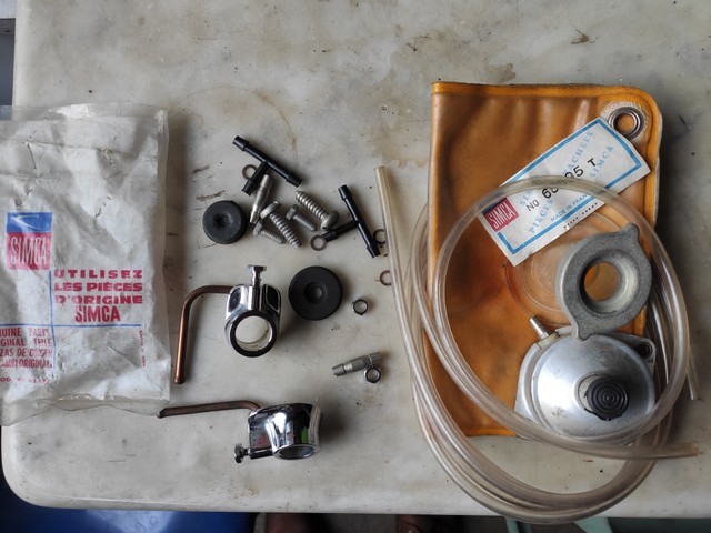

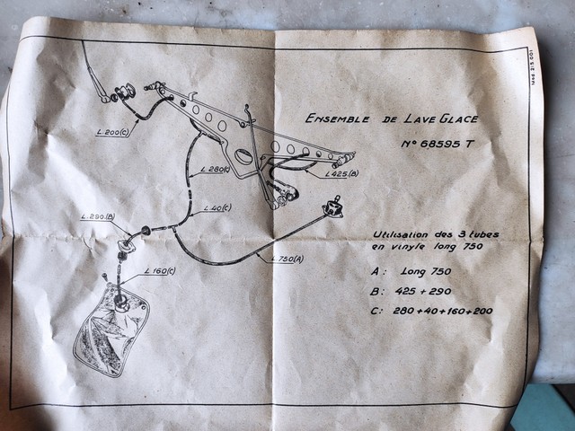

Salut Willy,
Voici ce que j'ai, par contre je crois que c'est pour versailles, pas les mêmes :mrgreen:
