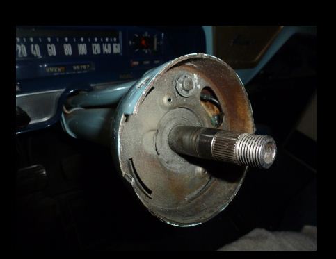

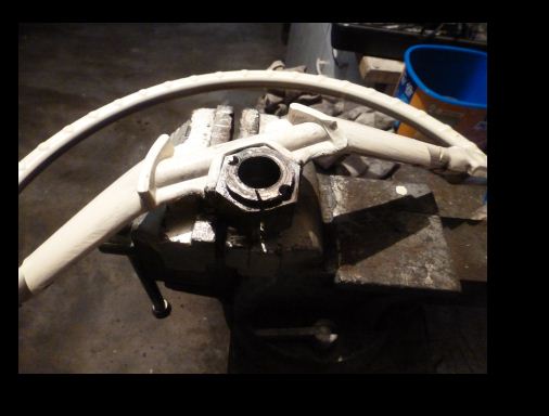

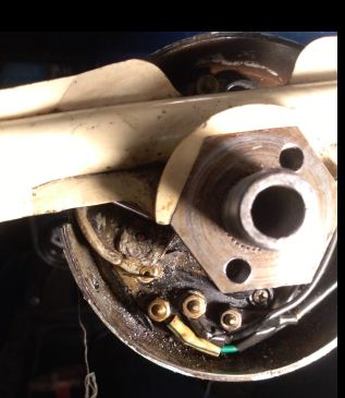

J' ai réussi à enlever ce foutu volant, j' ai tout essayé, la chauffe , l' arrache, etc...
Finalement j' ai découper avec la Dremel dans la longueur , un coup de burin fin pour légèrement écarter;
Je ressouderai avec un coup d' arc
Percement de 2 trous pour mettre de la tige filetée inox
On voit la trace de la Dremel sur l' embout de la colonne
Volant sorti et préparation d' une première couche
On voit la coupe de l' écrou
:Philou:
Re: Volant
j' ai bouché les trous sous le volant et passé une 1° couche de peinture
Demain je remonte les système cligno
