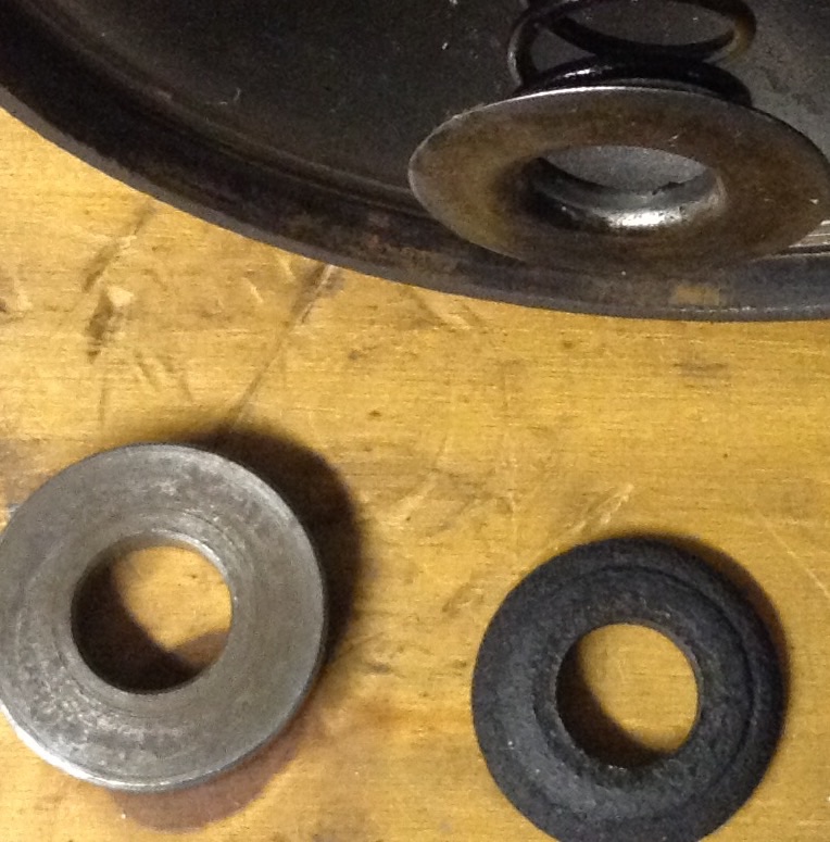

L entretoise acier a un diametre de 33 épaisseur 7mm ,voici une photo de mes pieces
Lapointe
Re: Montage filtre à huile
Message par Lapointe »
L entretoise de droite est en liège
C'est l'entretoise en acier dont je parle, elle était présente sur tous les moteurs que j'ai démonté.
Elle est à conserver au fond du bol.
Celle en liège doit être pour le dessus, elle ne devait servir que pour les anciens filtres tout en métal, entre le filtre et la rondelle attachée au ressort.
La plupart des filtres actuels ont 2 bagues en caoutchouc, donc celle en liège est désormais inutile.
