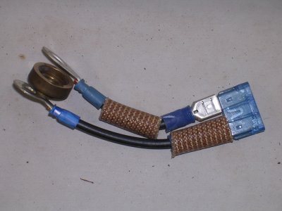

(re)bonjour
modif réversible pour dépannage
ou alors pour les "doigts de fée"
récupération de la partie fusible d'un "moderne"
greffe après avoir éliminé l'inutile
et on voit rien...sur les photos non plus d'ailleurs
un grand merci au club 404

Merci Loïc et Yann pour vos réponses.
Ah oui, c'est un véritable sujet, je ne suis pas le seul et nous ne sommes pas les seuls au club Vedette à être en galère !
Intéressants les échanges sur le forum du club 404. La première proposition est probablement la solution la plus ressemblante de l'origine s'il faut "bricoler" quelque chose.

Yann, très bien la solution décrite dans le forum "404" pour fabriquer soi-même ses fusibles :super: :super: :super:
